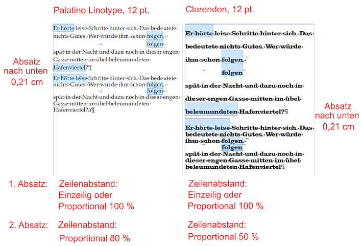

Mit den Zeilen und Absatzabständen kommt es häufiger zu Missverständnissen, weil die Zeilenabstände abhängig sind vom verwendeten Font. Um deine Fragen zu beantworten reicht es nicht aus, von einer "gewählten Schriftart" zu sprechen. Deshalb zeige ich im Screenshot zwei signifikant unterschiedliche Fonts an. Um das Beispiel selbst nachstellen zu können, müssen auf dem Rechner die beiden Schriftarten auch zur Verfügung stehen.
Zeilen- und Absatzabstand.png (142.5 KiB) 7957 mal betrachtet
Die gängigen Schriftarten verhalten sich meist so wie in der linken Spalte. Die Schrift Clarendon habe ich deshalb gewählt, weil dieser Font ungewöhnlich hohe Oberlängen hat, die zum Zeichen selbst gehören und damit den Zeilenabstand wesentlich beeinflussen.
Die Vergleichsstellen habe ich bei gedrückter Strg-Taste markiert. Damit zeigen sie den tatsächliche Platzbedarf eines Zeichens an.
Der Absatzabstand ist bei beiden Schriftarten identisch und wird zum Zeilenabstand nur hinzugefügt.
