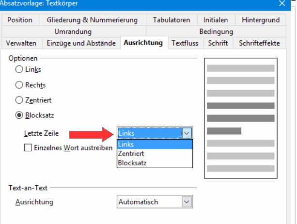

AvN hat geschrieben:Und warum fehlt völlig das Stichwort "Absatzmarke" oder "Absatzzeichen"? Den Zeilenumbruch wollte ich ja stehen lassen, lediglich die letzte Zeile sollte bis zum Rand ausgeglichen werden.
Dann musst Du eben die benutzte Absatzvorlage entsprechend anpassen:

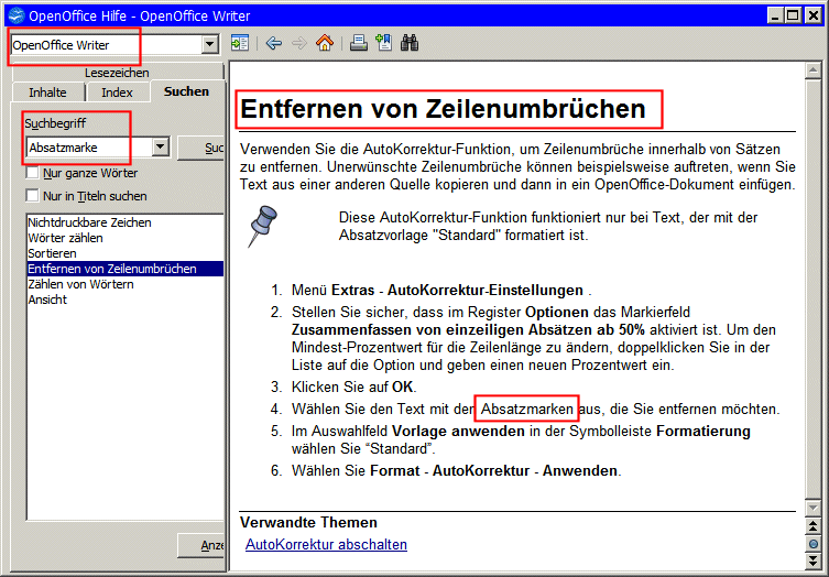

Re: Bildunterschrift formatieren
Ich weiß nicht warum das bei Dir fehlt. Das Folgende sehe ich wenn ich in der Writer-Hilfe nach "Absatzmarke" suche (AOO 4.1.2)
Das gilt doch dann aber für alle Absätze des Dokuments. Ich brauche es aber nur für einen einzigen.
Dort steht aber nicht, wie man sie markiert oder löscht (Curser davor und "Entfernen"), sondern daß man den ganzen Text des Absatzes markieren und "AutKorrektur" klicken soll. Da gehe ich dann doch eher davon aus, daß nun alle falschgeschriebenen Wörter des markierten Textes korrigiert werden und nicht die Absatzmarke verschwindet.
Und bei mir steht als erstes "Steuerzeichen" und da steht, was passiert, wenn man die Absatzmarke löscht, aber nicht, wie es geht. Nun gut, daß weiß ich ja nun dank Eurer Hilfe, aber müßte das nicht auch in der Hilfedatei drinstehen? Bei "Word" markiert man die Marke und löscht sie dann, hier geht das Markieren nicht.

AvN hat geschrieben:Das gilt doch dann aber für alle Absätze des Dokuments. Ich brauche es aber nur für einen einzigen.
Dann musst Du für diesen Absatz eine eigene Absatzvorlage erstellen.
