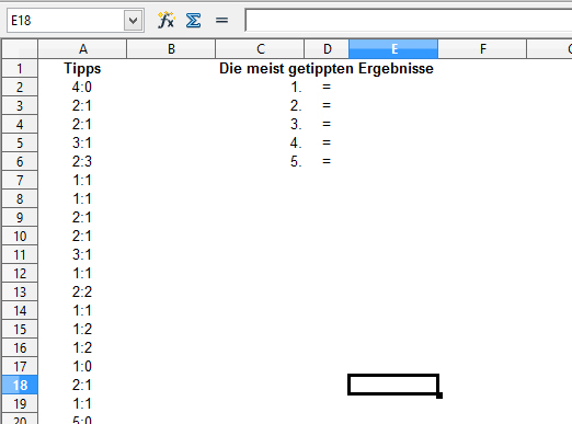

Hallo ihr da drausen !
Ich wersuche seit Tagen ergebnisse zu zählen und die meist getippten dan auszugeben.
Mit ZÄHLENWENN habe ich es versucht allerdings sind dann viele Doppelt.
Meine Tipps stehen in A2 - A109
Für weitere Statistiken für ein Tippspiel wäre ich sehr dankbar.

hier mal ein Beispiel mit Hilfsspalte
Gruß Holger
Re: Die meist getippten Ergebnisse keine Doppelten
Verfasst: Mi, 31.08.2016 09:41
von clag
eine etwas andere Variante auch unter Zuhilfenahme einer Hilfsspalte
AuswertungTippspiel.ods
(13.61 KiB) 239-mal heruntergeladen
viel Spaß

Wie meistens kann man solche Auswertungen ganz wunderbar mit fünf Mausklicks mittels Pivottabelle lösen.
AuswertungTippspiel_pivottabelle.ods
(14.74 KiB) 218-mal heruntergeladen
