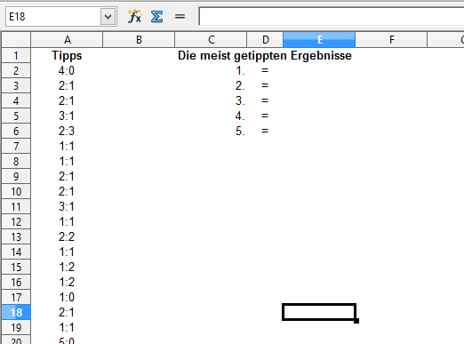

Hallo ihr da drausen !
Ich wersuche seit Tagen ergebnisse zu zählen und die meist getippten dan auszugeben.
Mit ZÄHLENWENN habe ich es versucht allerdings sind dann viele Doppelt.
Meine Tipps stehen in A2 - A109 Für weitere Statistiken für ein Tippspiel wäre ich sehr dankbar.
Re: Die meist getippten Ergebnisse keine Doppelten
hier mal ein Beispiel mit Hilfsspalte
Gruß Holger
Gruß Holger
eine etwas andere Variante auch unter Zuhilfenahme einer Hilfsspalte
viel Spaß
viel Spaß
Hi !
Wie immer sehr schnelle Antwort (Super Gut)
Beide Beispiele sind genau was ich mir vorgestellt habe.
1000 mal Danke dafür.
Wenn ihr noch eine Idee habt was mann noch in ein Tippspiel für eine Statistik einbauen kann währe ich dankbar.
Danke !
MFG
Danke !
MFG
