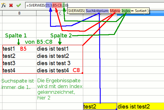

Es gibt einige Kleinigkeiten zu beachten: Das Suchkriterium muss ganz links in der Tabelle für SVERWEIS stehen.
Mit Matrix ist nicht nur die Liste der möglichen Antworten (Preis), sondern der ganze Bereich des Bücherverzeichnisses
inklusive der Kriteriumsspalte gemeint.
Mit Index wird die Datenspalte ausgewählt, die Du brauchst. Du kannst ja nicht nur vom Titel zum Preis, sondern könntest
auch weitere Spalten wie ISBN oder in Deinem Fall evtl das Kaufdatum des Buches hinterlegen.
Mit Sortiert wird quasi ein Wahrheitswert übergeben, ob Deine Tabelle nach dem Kriterium sortiert ist.
Dann kann mann nämlich schneller/effektiver suchen. Wenn Du diesen Wert fälschlich auf sortiert setzt, werden aber eventuell
Daten nicht gefunden.

Hiker war schneller, aber dieses Bild wollte ich euch jetzt nicht vorenthalten ...

Index ist dann die Nummer der Spalte der Matrix?
Zur Sortierung: 0=Sortiert? Und was bewirkt dann die "1"?

Aber nach was wird denn sortiert? alphabetisch? nummerisch?
Du verstehst das etwas Falsch.
Nicht SVERWEIS sortiert die zu durchsuchende Spalte am Anfang der Matrix, sondern man muss SVERWEIS mitteilen ob die Spalte sortiert ist, oder nicht. Siehe auch das Beispiel von Hylli.
Und ob Alphabetisch oder nicht, das erkennt SVERWEIS schon selbst, weil das vom Suchkriterium abhängt. Suchst Du aber einen Zahlenwert 578366 in einer reinen Namensliste wie z.B. Müller, Meier, Schmitt, dann gibt SVERWEIS eine Fehlermeldung aus "Wert nicht verfügbar" der dann so angezeigt wird #NV.
Also in einer reinen Textbasierenden Suchspalte kann man nicht nach Werten suchen. Und in einer reinen Werteliste kann man nicht nach Text suchen. In beiden Fällen bekommt man dann eine Fehlermeldung.
Das soll für das Grundverständniss zu SVERWEIS erstmal reichen.
