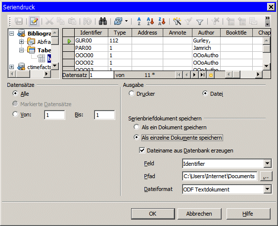

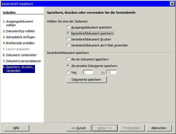

Hallo Leute,
in aktueller OO-Version und in der Doku (1) gibt es / finde ich unter "Datei speichern - als einzelne Dokumente" keine Möglichkeit (mehr?), Teile der zu speichernden Dateinamen aus der Serienbrief-DB erstellen zu lassen!? Dazu musste ein Feld aus der DB als Dateinamen herhalten. Ich könnte schwören, dass ich das (in einer anderen Version?) schon mal gesehen und gemacht habe!?
Lt. anderer Doku (2.x) ist das auch möglich bzw. dokumentiert: "Dateinamen aus Datenbank erzeugen".
Ist das in aktuellem OO inzw. nicht mehr möglich, passt da was an meiner Installation, Datenbank (...?) nicht oder bin ich zu doof ?
Danke Euch!
Gruß aus dem Harz, Ralf

Re: SerienBriefe einzeln speichern - Dateiname aus DB
ich vermute Letzteres, zumindestens vergleichst Du hinsichtlich der Doku den Serienbriefassistenten (Extras-Serienbrief-Assistent...):
mit den Serienendruckdialog (bei einem Dokument das Seriendruckfelder enthält Datei-Drucken klicken und den Seriendruck bejahen):

Hallo Stephan, Dir erstmal vielen Dank !
Uuups... na dann wollte ich wohl "intellenter" Weise die Serienbrief-Druck-Funktion mit dem Serienbrief-Assistenten lösen. Ich muß dann an meine konkrete Anforderungen so nochmal ran... wenn ich nicht klar komme, melde ich mich hier dazu nochmal. Hab das vor 1-2 Jahren auch schon mal gemacht...
Bis dahin nochmal danke - Prinzip hadder verstanden :-) !
