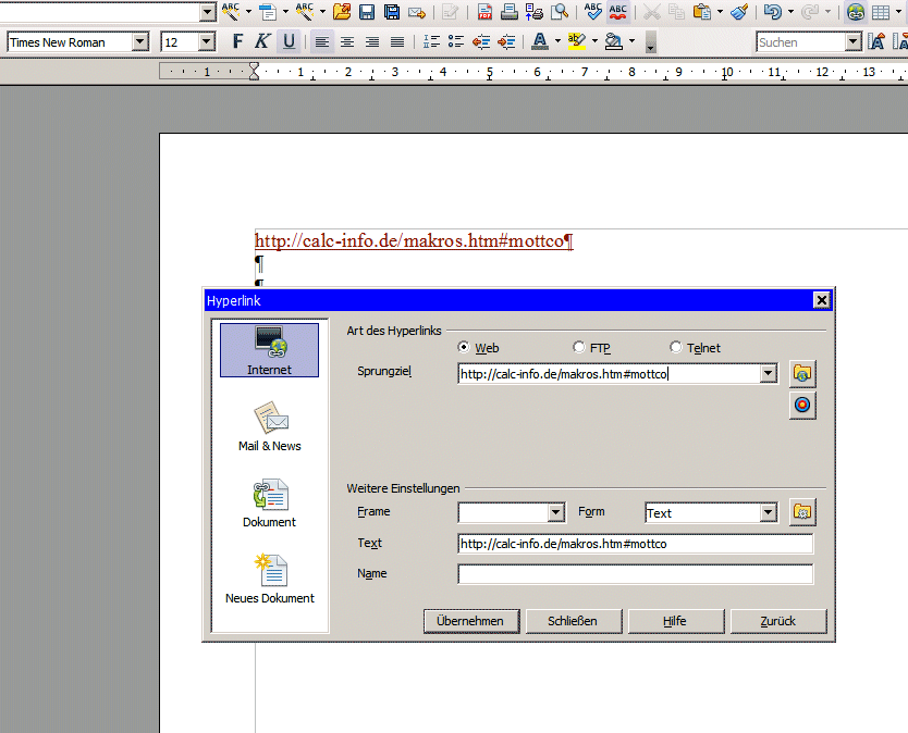

Kann ich nicht nachvollziehen. Setze ich einen Link so:
steht beim Aufrufen auch die vollständige Adresse (http://calc-info.de/makros.htm#mottco) im Browser.
So beobachtet unter: Windows 7, OOo 3.3.0, InternetExplorer 11

das Sprungsziel (Textmarke, Lesezeichen) jedoch nicht mit übergeben (es steht nicht in der Adresszeile des Browsers).
falls Du meinst das Sprungziel nicht angesprungen wird, scheint das tatsächlich so zu sein, allein steht es definitiv bei mir in der Browser-Adresszeile
Hyperlink mit Textmarke.odt
(8.5 KiB) 229-mal heruntergeladen

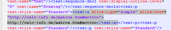

In der Textdatei selbst ist der Link-Eintrag aber richtig gesetzt:
so das ich nicht weiß was man tun könnte.
