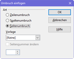

heißt das, dass Du das nachfolgende Fenster nicht bekommst ?
2016-11-30 22_38_15-Umbruch einfügen.gif (5.61 KiB) 2892 mal betrachtet

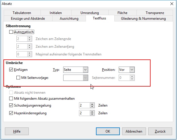

Ich habe zu Beginn der Arbeit mit einzelnen Umbrücken gearbeitet um eine spätere Seitenzahl einzufügen, mich aber im Verlauf nicht weiter gekümmert.
Wenn Du schon Seitenümbrüche im Dokument hast, kannst Du die auch nachträglich gut verarbeiten. Ein Umbruch ist eine Eigenschaft des ersten Absatzes der (Folge-) Seite - also setze den Cursor an den Anfang der Seite (in oder vor den ersten Absatz) und wähle "Format - Absatz".
Dort gehst Du dann auf das Register "textfluss" und kannst die Eigenschaften Deines Seitenumbruchs bearbeiten. Wähle eine neue Seitenvorlage (kann auch die gleiche sein wie benutzt) und Du kannst die Seitennummern-Zählung neu definieren.
