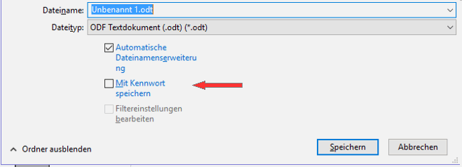

Hallo Anna,
das muss auf Betriebssystemebene erfolgen. Wenn Du dafür keine Rechte vergeben kannst, benötigst Du einen Admin. Mit OO kannst Du das nicht beeinflussen. Aber über den Speichern-Dialog kannst Du das Dokument mit einem Kennwort versehen.

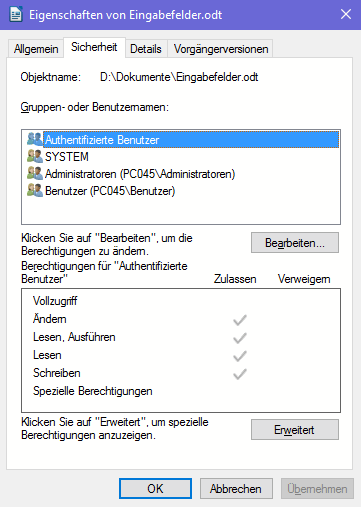

Hallo Anna,
die beste Möglichkeiten findest Du, zumindest unter Windows, auf Betriebssystemebene (Notfalls mit Hilfe des Admin).
