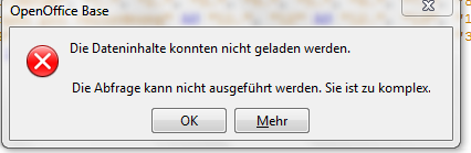

Hallo Fachleute,
Bei nachfolgender Abfrage:
SELECT "Name", "Vorname", "Rezept-datum", "1.", "2.", "3.", "4.", "5.", "6.", "7.", "8.", "9.", "10.", "weitere Daten, wenn mehr als 10 Behandlungen pro Verordnung" AS "11.", "12" AS "12.", "13", "14", "15", "16", "17", "18", "19", "20", "21", "22", "23", "24", "25", "26", "27", "28", "29", "30", "31", "32", "33", "34", "35", "36" FROM "Tabelle16" WHERE LOWER ("Name") Like LOWER (:qName ||'%')
erhalte ich die Abb. -Fehlermeldung
An diesem Schnipsel könnte es liegen.
Diesen hab ich einem Tutorial (YouTube) entnommen.
Die Tabelle selbst ist aus Calc importiert. "Normale" Abfragen, auch z.Bsp. LIKE 'Richt%' funtionieren (allerdings muß Groß- bzw. Kleinschreibung beachtet werden.
Vielleicht hat einer eine Idee?
Vielen Dank!
Gruß Jörg

Hallo Jörg,
vielleicht aus
WHERE LOWER ("Name") Like LOWER (:qName) ||'%'
machen. Schließlich ist es nur die Eingabe, die Du auf Kleinschreibung wechseln willst.
Ob das tatsächlich an dem Schnipsel liegt kannst Du ja testen, wenn Du die Bedingung einfach weglässt.
Robert

Hallo Robert,
vielen Dank für Deine Antwort.
Deine vorgeschlagene Lösung funktioniert leider nicht.
Anbei ein Beispiel, das funktioniert.
SELECT "Name", "Vorname", "Rezept-datum" AS "Rez.-dat.", "1.", "2.", "3.", "4.", "5.", "6.", "7.", "8.", "9.", "10.", "VO.1" AS "Verordng. 1", "VO.2" AS "Verordng. 2", "Indika-tionsschlüssel" AS "Indikationsschl.", "ICD-10-Code" AS "ICD_Code", "Erstverord-nung" AS "Erstver.", "Folge-verordnung" AS "Folgever.", "Verordnung außerhalb des Regel-falls" AS "Regelfall", "Abrechnungsmonat" FROM "Tabelle16" WHERE "Name" = :qName AND "Vorname" = :qVorname
Ich wollte erreichen, dass ich nicht den vollständigen "Namen" eingeben muß.
Hab in Bezug auf SQL noch nicht so oft was gemacht.
Vielen Dank.
Gruß Jörg

Hallo Jörg,
die meisten Codeschnipsel, die Du irgendwo findest, sind für Base auf die Zusammenarbeit mit der internen HSQLDB gemünzt. Du machst das hingegen mit einer Calc-Tabelle.
WHERE LOWER ("Name") LIKE CONCAT( LOWER (:qName),'%')
wird vermutlich zum Ziel führen.
Merkwürdigerweise unterstützt die GUI die Nutzung von || innerhalb der Felder, aber nicht innerhalb von LIKE.
Robert

Hallo Robert,
zwischen Frühstück und Gänsebraten:
SELECT "Name", "Vorname", "Rezept-datum" AS "Rez.-dat.", "1.", "2.", "3.", "4.", "5.", "6.", "7.", "8.", "9.", "10.", "VO.1" AS "Verordng. 1", "VO.2" AS "Verordng. 2", "Indika-tionsschlüssel" AS "Indikationsschl.", "ICD-10-Code" AS "ICD_Code", "Erstverord-nung" AS "Erstver.", "Folge-verordnung" AS "Folgever.", "Verordnung außerhalb des Regel-falls" AS "Regelfall", "Abrechnungsmonat" FROM "Tabelle16" WHERE LOWER ( "Name" ) LIKE CONCAT( LOWER ( :qName ), '%' ) AND LOWER ( "Vorname" ) LIKE CONCAT( LOWER ( :qVorname ), '%' )
Das funktioniert soweit. :D
Allerdings in der Bearbeitungsansicht nur einmal. Bei nochmaligem Versuch kommt Syntaxfehler. Unter Kriterium wird nichts eingetragen.
Öffne ich die Abfrage oder das entsprechende Formular mit "Öffnen" klappt es. Aber das ist ja auch o.k.
Falls Du nach den Feiertagen Zeit findest:
Was bedeutet "CONCAT"?
Ich danke Dir für Deine Hilfe und wünsche Fröhliche Weihnachten und einen guten Rutsch ins Neue.
Gruß Jörg
