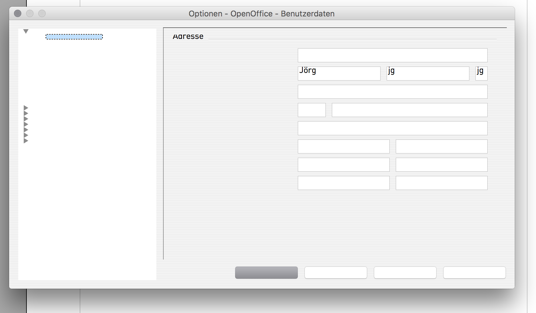

ich bin neu hier und habe natürlich ein Problem mit OpenOffice...
Ich nutze OpenOffice schon länger aber bei meinem letzen System-Update auf OS X 10.11.3 sind alle Beschriftungen in OpenOffice verschwunden und trotz diverser Rumprobiererei und Neuinstallation nicht wieder aufgetaucht. Um das zu zeigen, habe ich einen Screenshot angehängt.
Fällt jemandem etwas Zielführendes dazu ein? Ich bin natürlich beim checken eingeschränkt weil ich nichts lesen kann ;)
Es wäre super, wenn mir jemand einen Tipp dazu geben könnte.
Gruß, jörg
Bildschirmfoto 2017-01-04 um 09.44.07.png (111.01 KiB) 12540 mal betrachtet
Ja. Mit hoher Wahrscheinlichkeit ist Dein OO-Benutzerverzeichnis nicht in Ordnung. Benenne DEin Benutzerverzeichnis um, dann legt OO beim nächsten Programmstart ein Neues an und die Beschriftungen dürften wieder da sein:

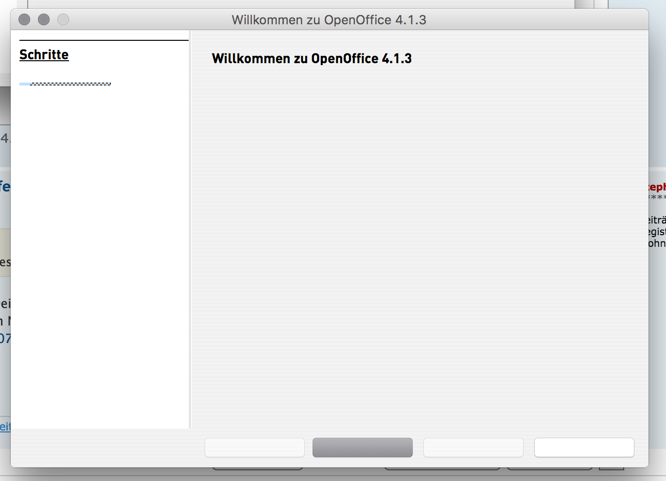

vielen Dank für den Tipp. Das hatte ich schon probiert.
Beim Mac liegt das Verzeichnis unter /Users/joerg/Library/Application Support/OpenOffice
Ich habe das Verzeichnis umbenannt, bekomme von OpenOffice brav ein neues angelegt ... aber der Effekt der fehlenden Beschriftungen bleibt. Auch nach einer erneuten Installation fehlen die Textinhalte der Oberfläche:
Bildschirmfoto 2017-01-04 um 14.14.26.png (91.96 KiB) 12511 mal betrachtet
Hm. Was meinst Du dazu?
Gruß, jörg
Garnichts, weil ich leider nichts dazu weiß. Genauer gesagt ich kenne mich mich MacOS nicht im Geringsten aus und es scheint wohl ein Mac-spezifisches Problem zu sein, unter Windows würde ich jetzt jedenfalls sagen: 'kann garnicht sein'.
Da, nach Deiner Beschreibung, auch nicht der Versionswechsel von OO schuld war sondern ein Betriebssystem-Update kann auch kaum der Hinweis helfen die ursprüngliche OO-Version wieder zu installieren und da Dein zweiter Screenshot den Registrierungsdialog zeigt bin ich ebenso diesbezüglich sich das das Umbenennen des Benutzerverzeichnisses erfolgreich war.

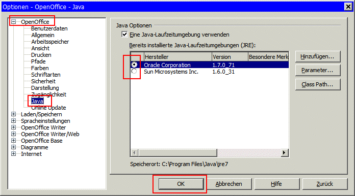

Ich habe noch mal versucht im unbeschrifteten Einstellungs-Menue Java zu aktivieren
vielleicht hilft ein Screenshot, der Folgende ist AOO 4.1.2 unter Windows
Du musst wie folgt klicken:
-links oben auf das + vor OpenOffice um die Unterpunkte zu entfalten
-dann auf OpenOffice um diesen Punkt zu fokussieren
-dann 12 mal Pfeil-runter-Taste
und dann rechts den bei dir nicht ausgewählten Optionspunkt und unten die vierte Schaltfläche von links.
