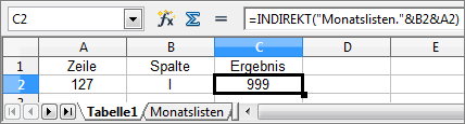

Beiträge: 3732
Re: Zellbezug durch Funktion Zeile und Spalte
man braucht noch das Kaufmännische UND: &
Etwa so:
