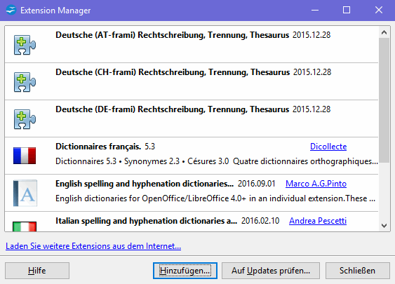

Hel hat geschrieben:Ich verwende OO Version 4.1.3 und habe das LangPak installiert, aber Thesaurus funktioniert nicht. (Natürlich hab ich zunächst im Forum geschaut und da gab es ähnliche, aber nicht identische Probleme.)
hat auch nichts mit der Rechtschreibung, Trennung und Thesaurus zu tun. Du kannst jetzt aber die Benutzeroberfläche auf mehrere Sprachen umstellen.
Für die Rechtschreibung, Trennung und Thesaurus benötigst Du jedoch Extensionen, siehe Extras/Extension Manager...:
2017-01-09 10_30_10-Extension Manager.gif (18.09 KiB) 5232 mal betrachtet
