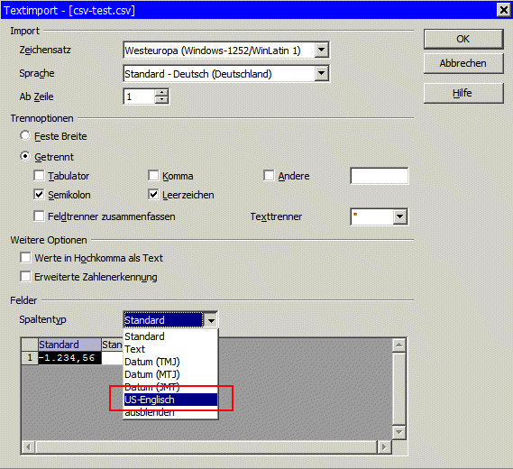

einfach den richtigen Datentypen (US-Englisch) beim Import definieren, Siehe dazu https://help.libreoffice.org/Common/Text_Import/de

Nein. Aber man würde normalerweise gleich beim Import des csv, die richtige Spracheinstellung wählen, also z.B.:

hatte bei "weitere Optionen" ein Häkchen gesetzt.
was bezüglich meiner Antwort aber völlig irrelevant ist, denn die zwei Optionen können sehr wohl aktiviert sein, es kommt in meiner Antwort nur auf die rot markierte Einstellung ("US englisch") an.
