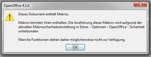

Re: Formular = Hauptmenue
Hallo Manni,
hast Du vielleicht die Ausführung von Makros unterbunden? Wenn sich gar nichts tut, dann dürfte das der Fall sein.
Extras > Optionen > ...Office > Sicherheit > Makrosicherheit > Mittel
... dann wirst Du gefragt, ob Du Makros ausführen lassen willst.
Ich habe da ein Verzeichnis angegeben, in dem die Dateien liegen, von denen die Makros immer ausgeführt werden dürfen. Dann entfällt die Nachfrage.
Ich nehme an, dass die Pfade von AOO und LO sich hier nicht unterscheiden. Wenn Du AOO benutzt musst Du sonst gegebenenfalls etwas suchen.
Robert
Robert
klar,
wenn man die Meldung beim Öffnen der DB nicht liest, kommt das dabei raus.
Vielen Dank für Deine Mühen und Geduld.
Manni
Manni
