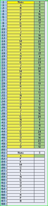

ich hoffe mir kann Jemand helfen.
Ich suche den größten Wert in einer Spalte, der den Namen einer Person zugeordnet werden soll.
Siehe Datenanhang

folgende Matrix-Formel sollte das für B52 erledigen, nach dem Einfügen einfach runter kopieren
=MAX(($A$2:$A$50=$A52)*$B$2:$B$50)
Gruß Holger
PS
Zur Erinnerung: Matrix-Formeln immer mit Shift+Ctrl+Return abschließen.

Ich habe die Formel eingetragen, nun wird mir #WERT! angezeigt.

Funktioniert jetzt doch.
Nochmals vielen dank.
