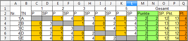

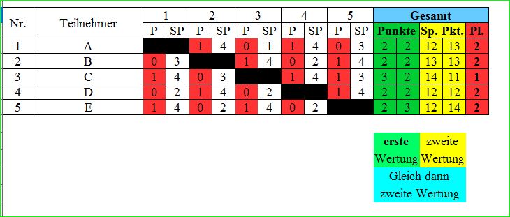

ich möchte die Platzierung aus zwei Werte erstellen.
Also bei Punktgleichheit sollen die Spiel Punkte die Platzierung entscheiden.
Siehe Anhang

Bei der 1.Spalte Punkte werden die waagerechten Zahlen (Rot) addiert, und in der 2 Spalte Punkte die senkrechten Zahlen (Rot) addiert. Bei Sp. Punkte (Gelb) die anderen Zahlen, und gleiche Methode. So ergeben sich + Punkte und - Punkte.....wie beim Fußball z.B. 18:2 Punkte und 20:12 Tore.
Jetzt möchte ich wenn die Punkte bei allen gleich sind, danach die Sp. Punkte die Platzierung setzten.

Aha, z.B. so
Formel in
  • M3:
    {=SUMME(ISTUNGERADE(SPALTE(C3:L3))*C3:L3)}
  • M4 usw. als Matrixformel bis M7:
    {=SUMME(ISTUNGERADE(SPALTE(C4:L4))*C4:L4)}
  • N3 bis N7:
    =SUMME(VERSCHIEBUNG($A$3;0;(ZEILE()-2)*2;5;1))
  • O3:
    {=SUMME(ISTGERADE(SPALTE(C3:L3))*C3:L3)}
  • O4 usw. als Matrixformel bis O7:
    {=SUMME(ISTGERADE(SPALTE(C4:L4))*C4:L4)}
  • P3 bis P7:
    =SUMME(VERSCHIEBUNG($B$3;0;(ZEILE()-2)*2;5;1))
  • Q3:
    {=RANG((M3-N3)+(O3-P3)/10;($M$3:$M$7-$N$3:$N$7)+($O$3:$O$7-$P$3:$P$7)/10)}
  • Q4 usw. als Matrixformel bis Q7:
    {=RANG((M4-N4)+(O4-P4)/10;($M$3:$M$7-$N$3:$N$7)+($O$3:$O$7-$P$3:$P$7)/10)}
Fertig
