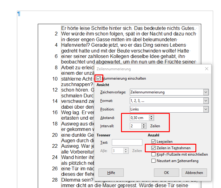

Hey Timo,
die wichtigsten Punkte hat Dir Freedom ja schon mitgeteilt.
Ein paar Details solltest Du aber beachten:
1. Im Textrahmen muss ausreichend Platz für die Zeilenummern vorhanden sein. Abstand links zur Umrandung.
2. Du musst die Nummerierung auch im Rahmen aktivieren. Cursor in den TExtrahmen - dann den Dialog aufrufen - entsprechende Einstellungen vornehmen und fertig.
Dann klappt es auch mit der Nummerierung;)
VG Tom

Toxitom hat geschrieben: Mo, 27.02.2017 21:10Im Textrahmen muss ausreichend Platz für die Zeilenummern vorhanden sein. Abstand links zur Umrandung.
Das wäre mir neu! Die Zeilennummerierung erfolgt außerhalb des Textrahmens.
Siehe auch: Beispieldatei
Re: Zeilennumemerierung bei Strg+C aus Word (Textrahmen)
mmh...
Die Blickweise von Toxitom liest sich zwar auf den ersten Blick ungewohnt, aber:
Toxitom stellt damit sicher das unter allen Umständen eine Zeilennummerierung sichtbar ist, weil sie für beliebige Rahmen gilt indem sie quasi die Nummerierung innerhalb des Rahmens erzwingt.
Praktisch ist es natürlich so das die Defaulteinstellungen des Programms die Nummerierung außerhalb des Rahmens anzeigen, das jedoch beinhaltet das Problem das dadurch die Nummerierung bei bestimmten Rahmen, nämlich denen die zu breit sind das links davon noch Platz ist, auch sichtbar angezeigt wird, denn die Nummerierung wird nicht außerhalb des Blattes angezeigt.
Ich fürchte aber der Threadstarter versteht garnicht worüber wir hier reden.

timo78 hat geschrieben: Mo, 27.02.2017 17:27Was nicht funktioniert, ist das Einfügen der Zeilennummerierung.
Diese Anleitung hilft immer wieder: http://openoffice-uni.org/, Kapitel 21 Zeilennummerierung
