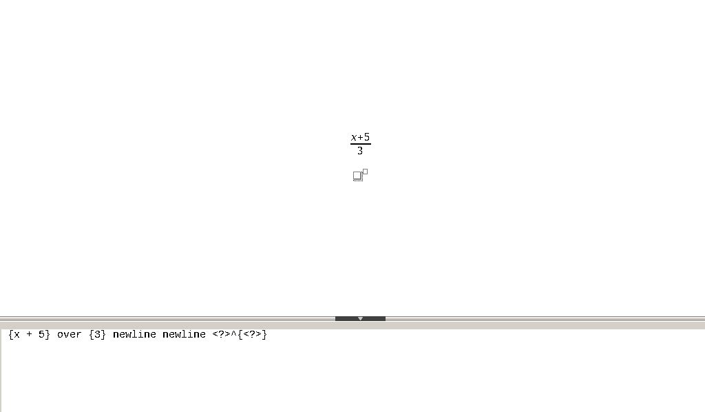

Aber guck mal bitte in meinen angehängten Screenshot.
Math LIBO.JPG (26.26 KiB) 73820 mal betrachtet
Bei der ersten Gleichung habe ich es so gemacht, wie du gesagt hast.
Wenn ich aber mir von dem Programm eine Vorlage einfügen lasse, dann erscheinen diese < und > Zeichen um die Stelle, an der ich meine Zahl schreiben will. Und weil dann in der Darstellung immer so schöne Kästchen erschienen sind dachte ich, ich muss meine Zahlen da rein schreiben.
Muss ich die > und < Zeichen dann immer manuell entfernen?

newline newline ... kannst du alles weglöschen.
Das Kästchen ist immer dann, wenn eigentlich eine Eingabe logisch wäre, als z.B. bei "3 over " fehlt noch irgendwas, was drunter ist, und da wird dann ein Kästchen angezeigt (dort könnte man z.B. auch 3 over "" eintippen, dann wäre das Kästchen weg).
Wie erzeugst du denn eine neue Formel im Dokument? Weil dass da so ein Zeug mit dran hängt, ist sonderbar. Bei mir ist z.B. über Einfügen - Objekt - Formel nichts dergleichen drin.
Thomas
Re: Darstellungsfehler Formeln
ja.
Zumindest kenne ich keinen einfacheren Weg, z.B. Doppelklick markiert auch nicht den gesamten "<?>" Teil.
Das habe ich selbst dort eingegeben.
Aber ich habe jetzt verstanden, wie der Formeleditor funktioniert. 8)
Vielen Dank für die Hilfe!

Fritzelchen hat geschrieben: Di, 07.03.2017 22:57 Muss ich die > und < Zeichen dann immer manuell entfernen?
Nicht unbedingt. Wenn du die einzelnen Platzhalter <?> vorwärts mit Strg+F4 oder rückwärts mit Umschalt+Strg+F4 ansteuerst, werden sie vollständig hervorgehoben und somit auch mitsamt der spitzen Klammern durch deine Eingabe ersetzt.
