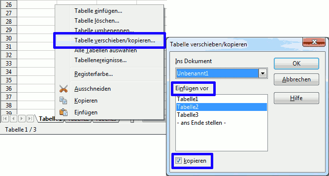

Folgendes problem
Ich habe jahrelang mit lotus 123 gearbeitet und steige jetzt auf calc um.
Tabelle 1 hat eine funktionerendes tabellenblatt. Das möchte ich in die anderen tabellenblätter 2,3,4,usw. kopieren. Das funktioniert auch so weit.
Aber die unterschiedlichen spaltenbreiten und zeilenhöhen werden nicht übernommen.
Ich gehe so vor: tabelle 1 (tabelle mit gedrückter maustaste markieren ,rechtsklick und kopieren. danach tabelle 2 anklicken und "inhalte einfügen" auswählen. Alle möglichen haken gesetzt aber die unterschiedlichen spalten und zeilen werden in das neue tabellenblatt nicht übernommen. zum verzweifeln.

Guten Morgen,
mach einen Rechtsklick auf den Tabellenreiter:

Oder den Tabellenreiter per Strg + Drag'n'Drop kopieren
