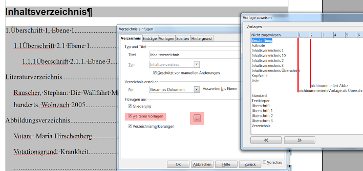

Étoile hat geschrieben: Mi, 08.03.2017 14:16Ich möchte schon, dass das Inhaltsverzeichnis das Literatur- und Abbildungsverzeichnis mitaufnimmt
Vorlagen im Inhaltsverzeichnis.png (108.91 KiB) 5296 mal betrachtet
Deine Stolpersteine stecken in den Vorlagen, die du dem Inhaltsverzeichnis zugewiesen hast.
Wenn du eine Absatzvorlage ins Inhaltsverzeichnis aufnehmen willst, gilt dies für alle Absätze dieser Vorlage. Weist du für eine Absatzvorlage die Ebene 2 zu, wird dieser Absatz im Inhaltsverzeichnis mit der Absatzvorlage Inhaltsverzeichnis 2 belegt. Diese Vorlage kann dann nach Wunsch formatiert werden.
Soll aber ein Absatz nicht ins Inhaltsverzeichnis, musst du diesem im Text eine andere Absatzvorlage zuweisen.
Übrigens: Die Auswertung der Darstellung bis Ebene Nr. X gilt nur für die Kapitelgliederung.
Siehe auch: viewtopic.php?f=25&t=64051
