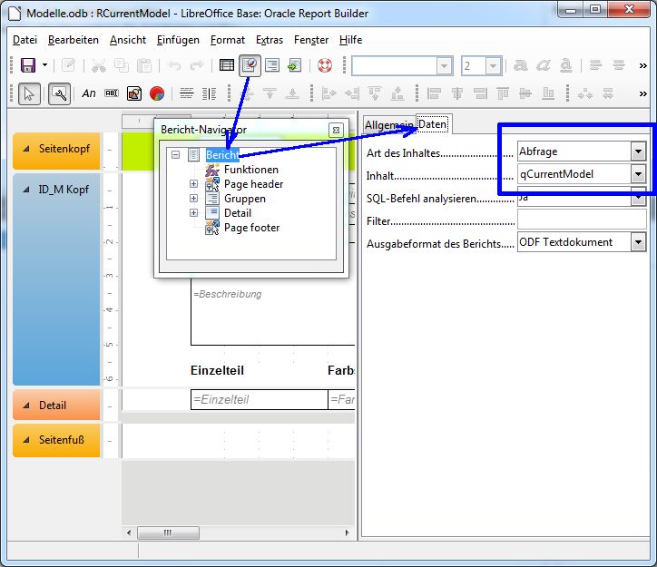

Re: LibreOffice Datenquelle eines Reportes nachträglich ändern
Ein Bild sagt mehr ...

Hallo F3K Total,

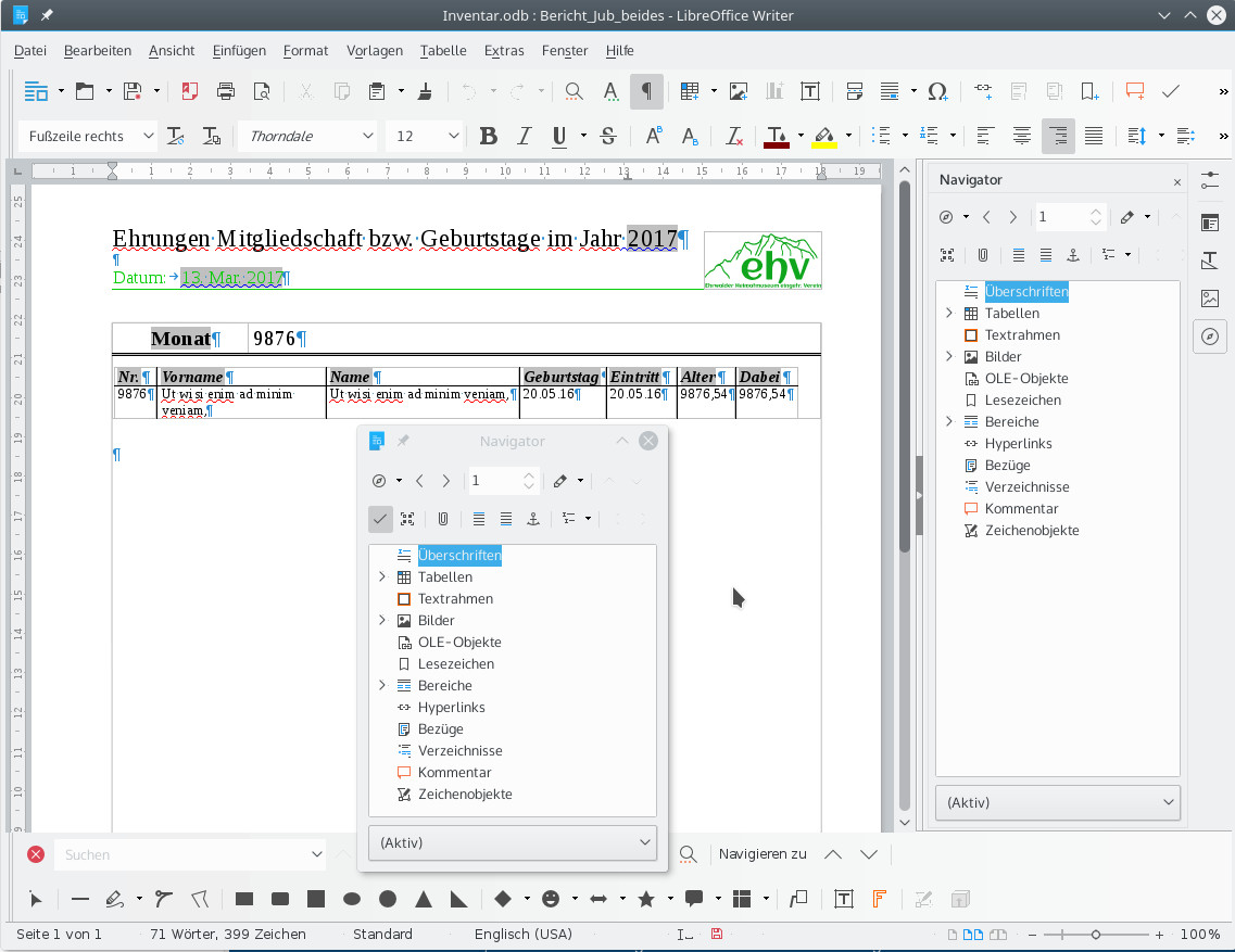

vielen Dank für deine prompte Antwort und vor allem das Bild. Offensichtlich habe ich eine andere Arbeitsumgebung - offensichtlich nicht den Report Builder. Bei mir sieht es so aus - keine Spur von "Bericht" und etwaigen Reitern mit brauchbarem Inhalt:
Werde mal bei Ubuntu in die Tiefe gehen, wie ich an den Report Builder komme...
Ergänzung: habe die entsprechenden zwei Pakete nachinstalliert, trotzdem noch immer dasselbe Ergebnis. Etwas Experimentiert und dann zeigte sich, dass der Report-Designer nur bei der Erstellung eines NEUEN Reports gestartet wird ("Bericht in der Entwurfsansicht erstellen...") allerdings nicht bei bereits existierenden Berichten im Kontextmenü mit "Bearbeiten" aufgerufen wird. Da kommt dann wie oben dargestellt der Writer mit sehr eingeschränkten Möglichkeiten.
Ist das nun ein Feature oder ein Bug... :?: Ist auch unter Windoof genau so... :shock:
