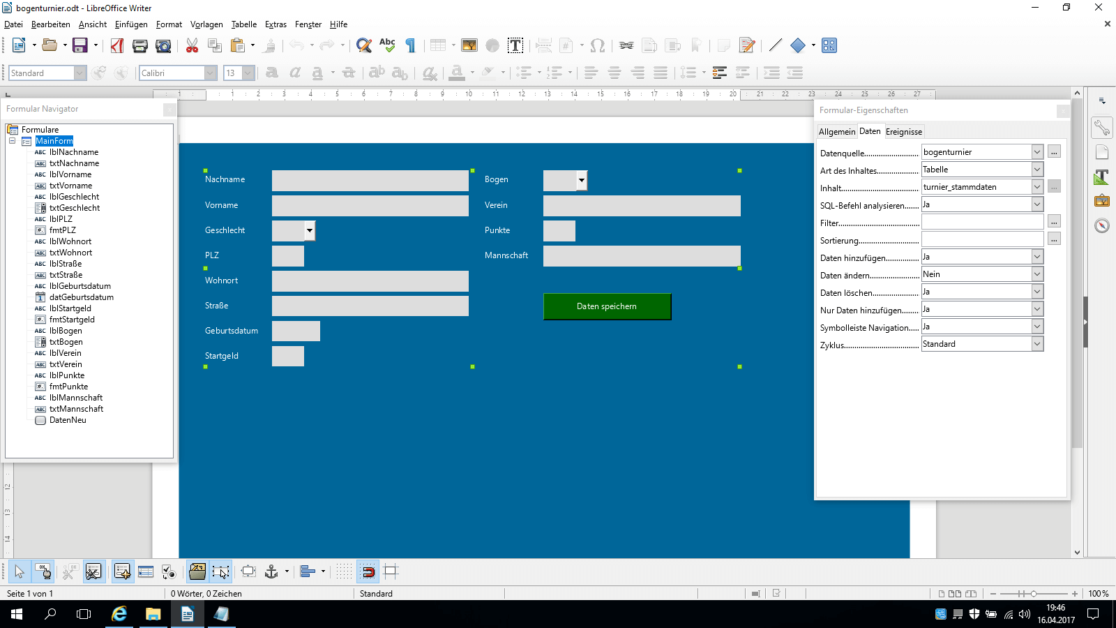

Wenn ich meine Datenbank öffne und zu dem Reiter "Formulare" gehe, dann funktionieren die angelegten Formulare genau so wie man es will.
Wenn ich zB das Formular für die Eingabe der Datensätze extern anlege, also in ein Writer Dokument, dann werden keine Daten mehr eingetragen. Wenn ich aber die Datenbankdatei parallel dazu öffne, dann werden die Daten auch vom Writer-Formular in die Datenbanktabelle eingetragen.
Ich hab jetzt stundenlang herumprobiert, komme aber nicht dahinter, warum das so ist.
Die Daten sind auch korrekt eingetragen im Writer Formular. Habe es auch schon mit file:///C:/Users.. versucht - dasselbe Ergebnis. Das externe Formular liegt auch im gleichen Verzeichnis wie die Datenbank. Sorry, dass ich so viel Hilfe brauch, ich komm mir selber schon ganz doof vor.
Beste Grüße, Peter
Beste Grüße, Peter
Zuletzt geändert von Ennstaler am Mi, 03.05.2017 14:04, insgesamt 1-mal geändert.

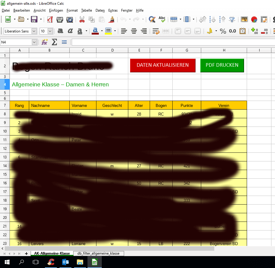

Ja, die Datenbank ist angemeldet, auch die neueste JAVA Umgebung ist installiert. Alles andere klappt ja super. Auch sämtliche Ausgaben in Calc Dateien über die Datenquelle funktioniert einwandfrei (mit Verknüpfung auf ein 2. Tabellenblatt, damit die Formatierung erhalten bleibt und mit einem Makro kann man das automatisch aktualisieren - siehe Screenshot).
Nur das Writer Formular funktioniert nicht, die Verbindung besteht aber, denn wenn ich das Writerformular schließe, sehe ich kurz die
weiße lck.Datei von der Datenbank.

Hi, das Formular funktioniert bei mir einwandfrei, in beiden Fällen, Datenbank vorher geöffnet, oder nicht. Allerdings hast du in seinen Eigenschaften Nur Daten eingeben = Ja eingestellt, und deswegen werden vorhandene Daten nicht angezeigt. Hilft das?

Leider hilft das Umstellen auf "Daten anzeigen" nicht - es sollen im Formular auch keine Daten angezeigt werden - dieses Formular soll nur zum Neuanlegen von Datensätzen in der Tabelle "turnier_stammdaten" dienen... und das funktioniert bei mir leider nur, wenn die Base-Datei geöffnet ist.

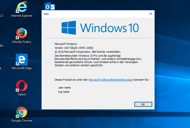

Ich habe keine Ahnung, wo der Fehler liegen könnte, da es bei mir klappt, welches Betriebssystem hast du?
Sieht nach Windows 10 aus?
Re: Externes Formular funktioniert nur bei geöffnerter Base Datei
Ja genau, ich hab Windows 10.
