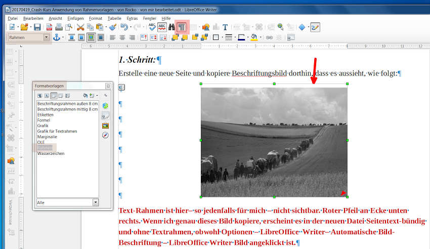

Beim Einarbeiten in die Datei 1. Bereich fiel mir doch das eine und andere noch auf. Z.B. Bild nicht oben in den Rahmen eingepasst, wobei ich das doch "eigentlich" schon gelernt hatte, - also hänge ich die aktualisierte Datei nochmal an.
OO-VORLAGE FÜR MEMOIREN.odt
(397.31 KiB) 334-mal heruntergeladen
Benutzung von Windows 7 und LO-Version: 5.2.5.1

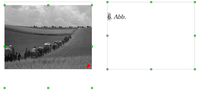

Hast du nicht! Ich hatte nämlich geschrieben, dass du den Rahmen markieren solltest. Weil du die Rahmenlinie angeblich nicht gesehen hast, hast du stattdessen einfach die Grafik markiert und auf eine neue Seite eingefügt. Spätestens hier wäre eine gezielte Rückfrage notwendig gewesen. Nur dazu jetzt meine Antwort!
Rahmen anklicken.png (251.24 KiB) 13831 mal betrachtet
Der eingezeichnete rote Pfeil zeigt auf den sichtbaren Teil der Rahmenbegrenzung. Braun gekennzeichnet ist das, was bei Formatvorlagen und in der Symbolleiste nach dem Markieren angezeigt wird.
Bild ausschneiden - Rahmen wird sichtbar.png (91.99 KiB) 13831 mal betrachtet
Wenn aber tatsächlich keine Rahmenbegrenzung angezeigt wird, kann man das Bild mit Strg+x in den Zwischenspeicher ausschneiden, den Rahmen markieren, eine andere Vorlage zuweisen und das Bild wieder einfügen.
Der obere Abstand wird dadurch verursacht, dass das eingefügte Bild "Als Zeichen" verankert ist und die Absatzvorlage "Abb" einen Abstand nach oben vorgegeben hat. Wenn das Bild später durch die Rahmenvorlage "Grafik für Textrahmen" umformatiert wird, ändert sich die Verankerung in "Am Absatz" ohne Textumlauf. Das Bild hat dann auch einen Umlauf unten, der den Abstand zur Beschriftung einstellt. Deshalb kann der Zeilenumbruch auch gelöscht werden.
