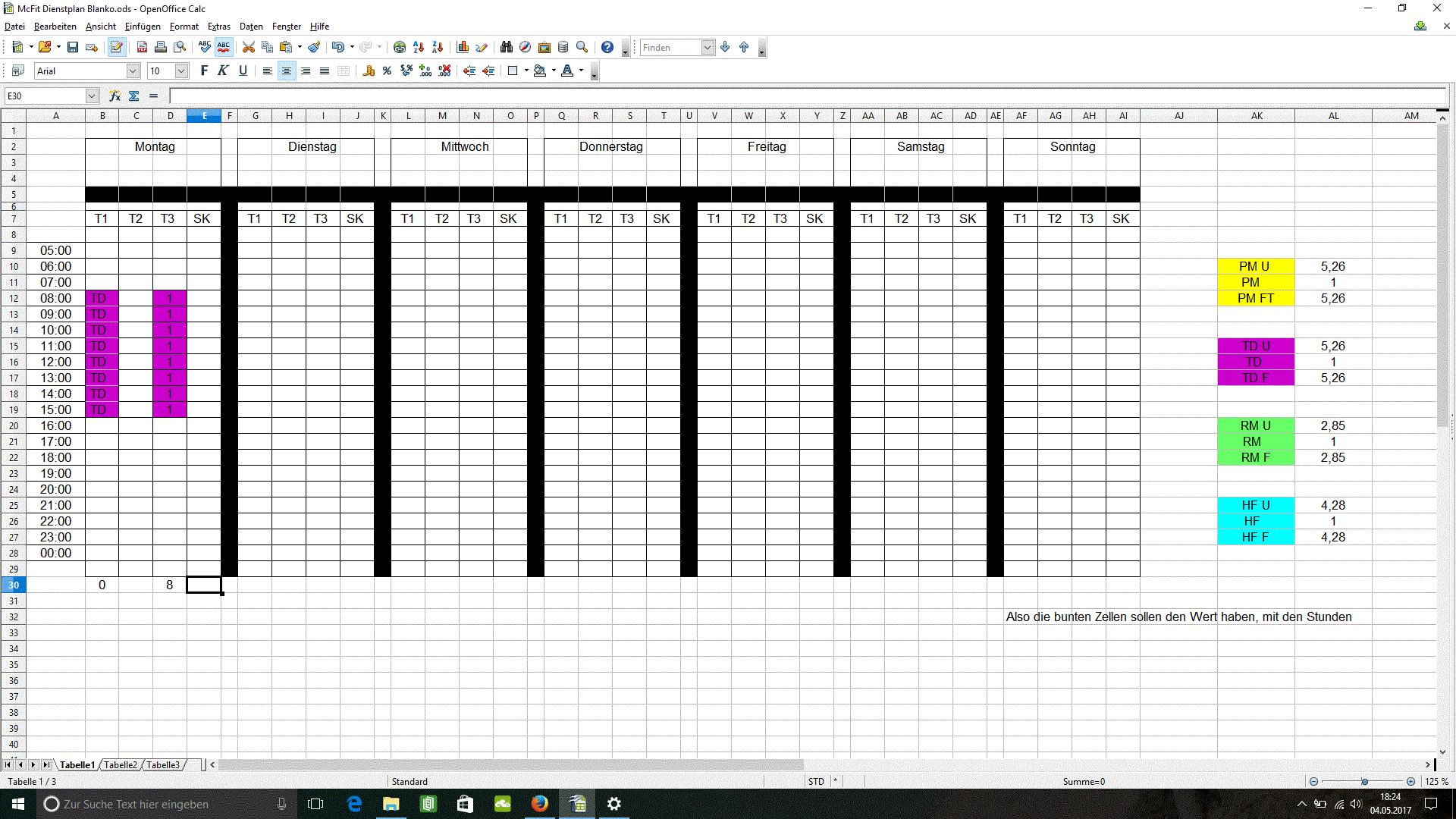

ich bin totaler Anfänger und würde gerne eure Hilfe in Anspruch nehmen. Ich möchte über Calc einen Dienstplan erstellen, so dass die Tagesstunden zusammen gerechnet werden.
Wie kann ich zb. eine Zelle (Bunt LILA mit TD gekennzeichnet) formatieren so das diese immer 1. Stunde zählt. Wenn ich dann Montags 8 Stunden arbeite, gebe ich TD von 08:00 bis 16:00 ein.
Dann soll in der unteren Spalten die Gesamtstunden ausgrechnet werden. So soll das für jeden Mitarbeiter gemacht werden. So, dass ich immer nur noch die einzelne Zelle (mit den Wert 1 oder 5,26) kopieren und einfügen brauche. Leider bin ich nicht dahinter gekommen. Wenn ich aber normal Zahlen eingeben und (1) dann zählt er mir die ganz normal als 8 Stunden zusammen.
Anbei sende ich für das Verständniss ein Bild mit.
Vielen Dank Dennis

Also TD steht jetzt in Zelle AK16 und dieser soll den Wert 1 bekommen.
A12 bis A19 steht die Uhrzeit von 08:00 bis 16:00 Uhr
B12 bis B19 soll dann TD stehen für den Mitarbeiter mit jeweils den wert 1 (für eine Stunde)
In B30 soll dann die Endsumme von 8 stehen für die geleisteten Stunden gesamt. Ich denke es kann doch nicht so schwer sein, einfach eine Zelle die TD heist mit einem Wert von 1 zu versehen. Oder denke ich einfach falsch?!?!

Re: Zelle mit einem Wert/Zahl versehen
Moin dapinoyz,
dapinoyz hat geschrieben: Do, 04.05.2017 18:28 Wie kann ich zb. eine Zelle (Bunt LILA mit TD gekennzeichnet) formatieren so das diese immer 1. Stunde zählt. Wenn ich dann Montags 8 Stunden arbeite, gebe ich TD von 08:00 bis 16:00 ein.
da kannst du mit dem Zellformat nichts erreichen du musst die "TD" zählen
also in Zelle B30 folgende Formel
=ZÄHLENWENN(B5:B24;"TD")
dann ist das Ergebnis 8
mir ist allerdings nicht klar was du mit "5,26" ereichen möchtest
soll der Wert "5,26" addiert werden oder soll "5,26" ebenfalls als 1 zählen?
Erkläre das bitte einmal etwas genauer.
