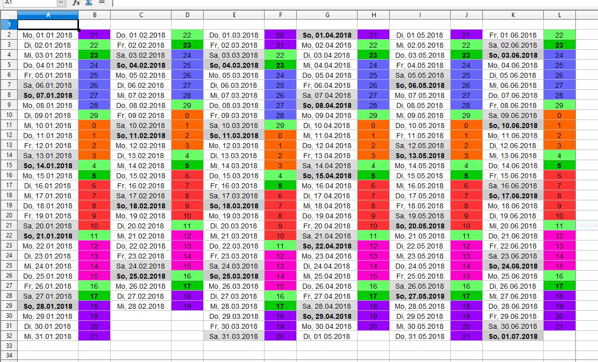

wollt mal eben mein kleines Ergebnis präsentieren (Juli bis Dezember ist entsprechend fortgesetzt)
Es klappt bisweilen ganz gut, den Kalender an sich mit den Formeln zu bestücken und meine Dienstzeiten (Früh, Tag, Spät, Nacht und Springerdienste) sowie meine freien Tage automatisch zu ermitteln. Und ja ... mir ist eben aufgefallen, dass im im April auch der 1. Mai (im Juni auch) angezeigt wird, hab ich in der Datei schon behoben
[attachment=0]Unbenannt1.JPG[/attachment]
Feiertage und Urlaub werde ich dann noch mit SVERWEIS von einer extra Tabelle einblenden lassen.
Jetzt werde ich mich daran probieren, dass anstatt der Zahlen (0 bis 29 als Ergebnis der Formel) die Kürzel für meine Dienstzeiten F, M, A, N und S angezeigt werden.
Auch versuche ich gerade eine Möglichkeit zu finden, die es mir erlaubt, dass der 01.01.2018 nicht mit "21" beginnt (21 bedeutet Nachtdienst). Ich habe es nämlich so zugeordnet, dass 0-3 Frühdienst ist, 6-10 Tagesdienste, usw. ist. Die Formel für B2 lautet: =REST(A2;30) Bisher funktioniert es bei mir nur so, dass ich dann statt A2 in der Formel dann z.B. A15 eingebe (wenn ich denn am 01.01.2018 einen freien Tag habe [also Nummer 4]). Ich bekomme meine Freifolge erst nach der Ausbildung zugeteilt, weshalb das noch nicht feststeht, wann ich meine freien Tage habe.
Zusammengefasst stehe ich jetzt vor der Aufgabe, die Zahlen 0-29 in F, M, A, N bzw. S zu ändern und den Anfangswert für den 01.01.2018 variabel setzen zu können. Aber ich denke, dass ich das auch noch irgendwie hinkriegen werde
Einen wunderschönen Sonntag
LG Marcel

Addiere 1 hinzu, dann ist die komplette Formel dein Suchkriterium für einen SVerweis(). (1 bis 30)Jetzt werde ich mich daran probieren, dass anstatt der Zahlen (0 bis 29 als Ergebnis der Formel) die Kürzel für meine Dienstzeiten F, M, A, N und S angezeigt werden.
Als Alternative, wenn es direkt in einer Formel sein soll bietet sich =WAHL() an.Als Index verwendest du die Formel plus eins, dann folgen alle Schichten
Benutze ein Fixes Startdatum, das du vom aktuellen Datum abziehst. Liegt das Startdatum x-Tage in der Vergangenheit verschieben sich auch deine Schichten vom 1.1.2018 ff um X TageAuch versuche ich gerade eine Möglichkeit zu finden, die es mir erlaubt, dass der 01.01.2018 nicht mit "21" beginnt (21 bedeutet Nachtdienst).
Gruß Holger
