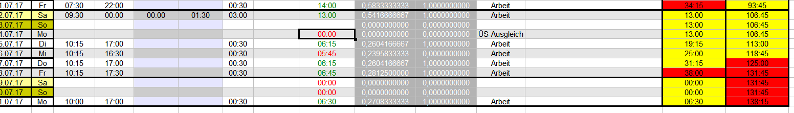

Hallo und schönen guten Tag,
ich hab hier im Forum schon zu dem Thema gesucht aber bisher konnte mir nichts weiterhelfen.
Ich möchte einen Stundenzettel für meine Freundin erstellen, wo auch ein Überstundenpool gezählt wird.
Aktuell habe ich das Problem, dass ich keine negativen Stunden davon abziehen kann und auch in der Tagesansicht funktioniert das nicht.
Bitte seid nicht all zu verwirrt von meinem Bilddateianhang. Ich bastel zum ersten Mal an soetwas.
Aktuell habe ich das so, dass wenn ich ÜS-Ausgleich aus einer Auswahlliste auswähle, er in dem Tagesstunden Feld -6:24 angeben soll... was er aber nicht macht. Das Format ist [HH]:MM.
Die genannte Spalte ist folgend:
=WENN(L41="ÜS-Ausgleich"; O51;(WENN(L41="Krank";Übersicht.F6;(WENN(L41="Urlaub";Übersicht.F6;(D41-C41)+(F41-E41)-G41+H41)))))
((O51 habe ich die dezimalzahl von -06,24))
Kann mir jemand weiterhelfen? :)

hatte was ähnliches für mich erstellt.
alles soweit vorhanden (außer Krank).
Nur als Anregung.
MfG Peter
Nachtrag.Erklärvideo
https://youtu.be/9dtm_Z1R-mE
Stundenkonto Arbeit.ods
(44.61 KiB) 208-mal heruntergeladen
