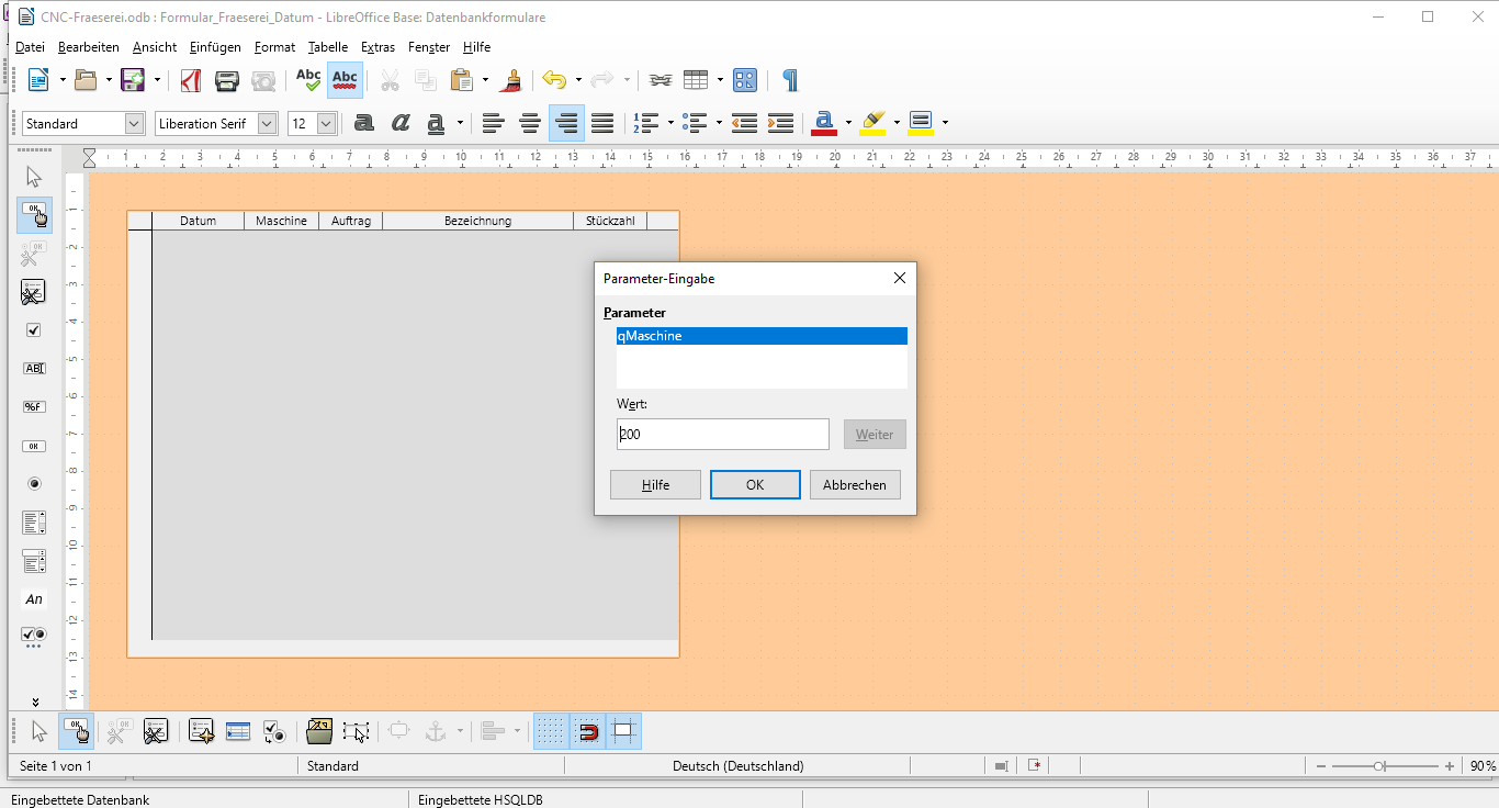

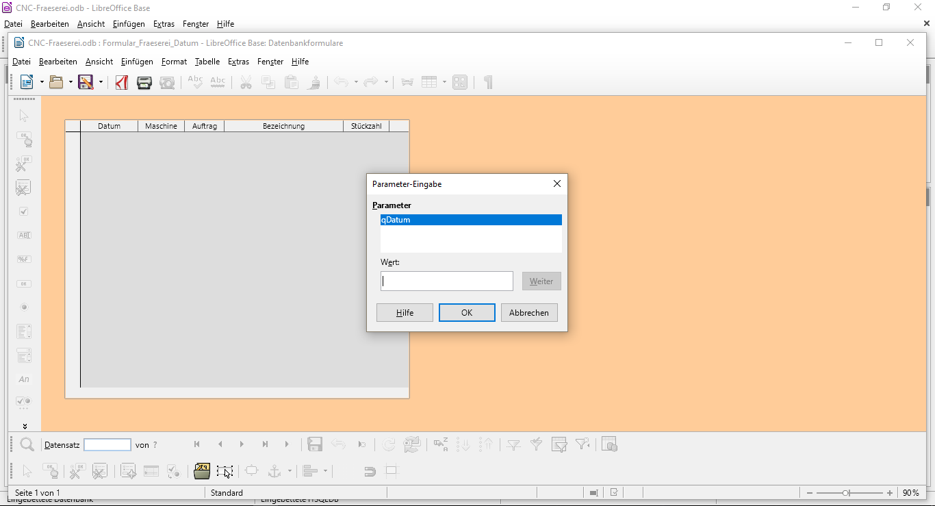

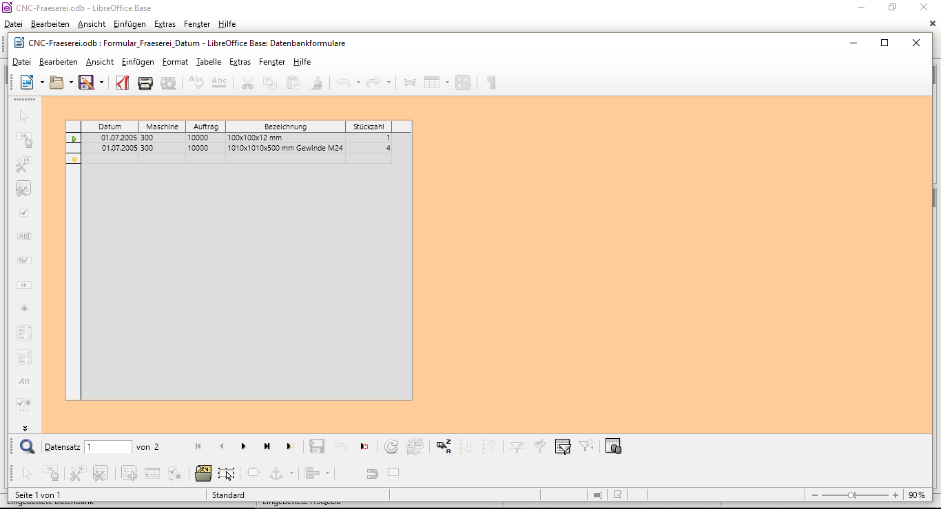

Ich habe ein Formular, in dem ich das Datum eingebe und mir alle Einträge zu diesem Datum aufgelistet werden. Das funktioniert.
In einer anderen Spalte habe ich Maschinennummern, die über ein Listenfeld ausgewählt werden können.
Nun möchte ich aber eine bestimmte Maschinennummer abfragen, und mir alle Einträge zu dieser einen Maschinennummer auflisten lassen. Keine Ahnung, wie das klappt. Leider bin ich noch ganz am Anfang und das ist alles neu für mich.
Möglicherweise sind meine Erklärungen recht dürftig, deshalb habe ich hier die Datenbank und ein paar Bilder.
Jede Hilfe ist mir recht.
Vielen lieben Dank.

Hallo Polaris,
Du kannst den anzeigbaren Inhalt eines Listenfeldes nur ändern, wenn Du den Inhalt der Abfrage für das Listenfeld beeinflusst und anschließend das Formularfeld über den entsprechenden Button aktualisierst. In Deiner Datenbank ist aber der Inhalt des Listenfeldes durch die Abfrage festgelegt, die eben nicht eingeschränkt wird.
Hinzu kommt, dass Du bisher keine Beziehungen zwischen den Tabellen definiert hast, so dass ich z.B. überhaupt Probleme habe, mit der Abfrage einen Datensatz angezeigt zu bekommen. Sobald Du den Inhalt des Formulars mit einer Abfrage auf einen bestimmten Maschinenwert einstellen kannst, dann zeigt das Listenfeld auch erst einmal nur diesen Wert für die Maschine an, hat aber natürlich alle anderen Werte zur Auswahl. Machst Du den Abfrageinhalt des Listenfeldes ebenfalls von qMaschine abhängig, dann ist die Auswahl auf die aktuelle Maschine begrenzt, wenn Du das Formular öffnest.
Robert
