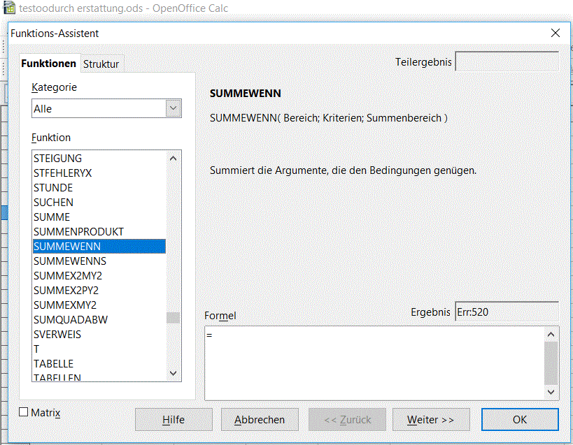

Re: bestimmten text filtern
Summewenns oder sumifs gibt es bei meinen Openoffice nicht.Mondblatt24 hat geschrieben: Fr, 06.10.2017 18:11 Hallo,
Versuche es mit Summewenns(), wenn Du Open Office benutzt.
Gruß Peter
Dein Vorschlag funktioniert leider nicht bei mir.
Anscheinend muss ich noch irgendetwas einstellen.
- Beiträge: 1303
Gruß Peter
bei mir schon.Summewenns oder sumifs gibt es bei meinen Openoffice nicht.
Gruß Peter
- Summewenns.GIF (124.24 KiB) 8254 mal betrachtet
