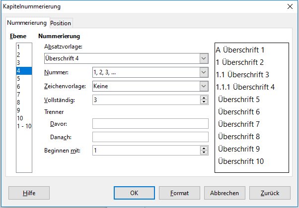

Hey turios,
klar geht das. Siehe Bild.
Musst einfach ab der 2. Ebene die Nummerierung nicht mehr vollständig anzeigen lassen, sonder eine Ziffer weniger.
VG Tom

LOL, danke Tom! Dass es so einfach ist, hätte ich nicht gedacht ...
