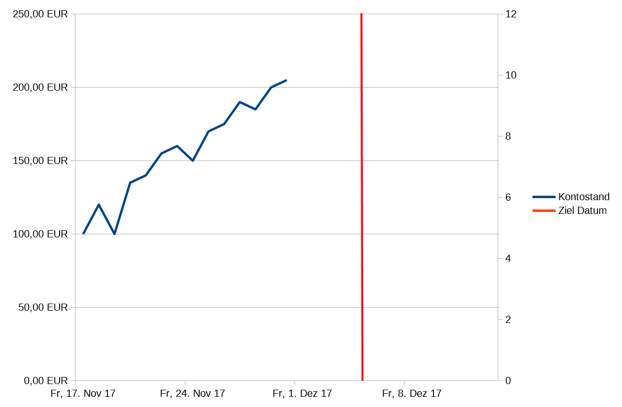

ich möchte gern eine Zielwertlinie als zusaetzliche Y-Achse einfügen welche das Datum bis wann das Ziel erreicht werden soll anzeigt.
Die X-Achse enthaelt die Datumsangaben in Tagen und die Y-Achse enthaelt den Kontostand in EUR.
Habe die Datenreihe im Diagramm hinzugefuegt und den Datenbereich angepasst jedoch zerschießt das mir immer das ganze Diagramm.
Fuer Hilfestellungen waere ich dankbar.
Danke und Gruß
Tschubi

klar doch, siehe Anhang.
In F4 steht das Zieldatum drin welches ich wie gesagt gern als Linie(Y-Achse) am entsprechendem Datum der X-Achse eingetragen haette.
Danke und Gruß

Hallo HeritzP,
danke! Das ist jedoch nicht ganz das was ich wollte.
Vermutlich habe ich das nicht so gut erklärt.
So wie die rote Senkrechte Linie möchte ich mein Zieldatum einfügen. Siehe Anhang.
Danke und Gruß

mit einer Hilfsspalte (hier C) und ein bisschen Anpassung der Datenbereiche sollte es klappen.
test2.ods
(26.85 KiB) 145-mal heruntergeladen
Gruß,
mikeleb

hier eine optimierte Variante. Die Zeilen 35 und 36 dienen nur der Ziellinie und werden dem Datum in G4 angepasst.
test3.ods
(26.94 KiB) 142-mal heruntergeladen
Gruß,
mikeleb

Hallo mikeleb,
super, habe es jetzt so umsetzen koennen.
Danke und Gruß
