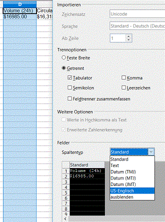

Beiträge: 1303
Re: Zelle mit Buchstaben und Zahlen, möchte aber nur mit Zahl Weiterrechnen
markiere die Spalte D
öffne in der Menüleiste Daten →Text in Spalten,
markiere im Kontexmenü die Spalte "Standard"
wähle Spaltentyp US-Englisch
dann mit OK bestätigen.
Gruß Peter.
Daten Text in Spalten.GIF (59.56 KiB) 8727 mal betrachtet
hevernan
Beiträge: 10
Registriert: So, 07.01.2018 12:15
Beitrag von hevernan »
danke, ihr konnten mir damit sehr weiterhelfen, also kann ich jetzt weiter machen.
