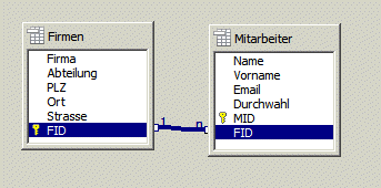

meine Datenbank (interne HSLQB) enthält zwei Tabellen mit folgender Beziehung. Dabei sind FID (nur in Firmen) und MID Primärschlüssel mit Autowerten.
Die Datenbank-Tabellen sollen nur aus einem Basic-Dialog (kein Formular) mit Daten befüllt werden, hierzu enthält der Dialog alle nötigen Felder (Firma, Abteilung, PLZ, Ort, Strasse, Name, Vorname, Email, Durchwahl).

Ist dieses Vorgehen der einzig mögliche Weg komplette Datensätze per Makro einzutragen, wenn "FID" und "MID" als Autowerte definiert sein sollen, d.h. muss ich immer erst in Tabelle "Firmen" schreiben damit Base den Autowert für "FID" erzeugt, dann den Autowert auslesen und kann dann erst, in Kenntnis von "FID" in der zweiten Tabelle die zugehörigen Werte eintragen? Oder geht das auch anders?
