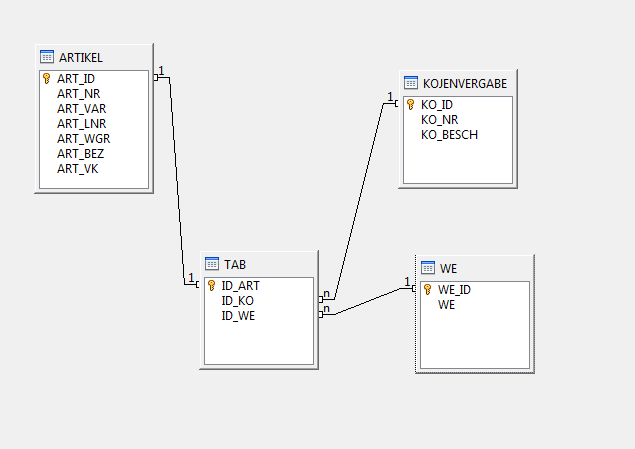

ich habe mir eine kleine Artikelverwaltung zusammen gestellt
die folgendermaßen aufgebaut ist.

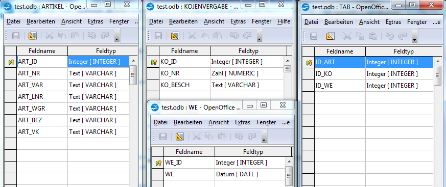

Aufbau der Tabellen
Aufbau der Tabellen
Beziehung der Tabellen
Tabelle 1
Artikel mit festen Werten die nicht verändert werden soll
Tabelle 2
Kojenvergabe (Stellplatz) - feste Werte
TAB
ist für die M N Beziehung zuständig,
bis dahin funktioniert es auch.
nun komme ich nicht mehr weiter im nächsten schritt hatte ich im TAB die ID_ WE angelegt und mit WE verknüpft um
für jeden Eintrag auf dem Stellplatz einen Wareneingangs Datum festzulegen.

wozu benötigst Du die Tabelle WE? Da steht nur ein Feld drin, das Du dann über einen Fremdschlüssel mit TAB verbindest. Das Datum kann also genauso gut in TAB direkt gespeichert werden.

ich dachte mir ich muss den Wareneingang ausgliedern, da bei einer Eingabe in der Tabelle Kojenvergabe
der Stellplatz selber das WE- Datum erhält und nicht der Artikel der abgelegt wurde.
Die Artikel bleiben alle gleich als Stammdaten - diese bekommen verschiedene Stellplätze und Wareneingänge Datum.
"Nachtrag" - Die Artikel können in mehrere Stellplätze erhalten.

wenn Du natürlich mit dem gleichen Datum viele Datensätze in der Tabelle TAB vermerkst, dann ist die ausgelagerte Tabelle WE kein Problem. Grundsatz ist einfach: Häufige Wiederholungen vermeiden, aber nicht zu sehr zerfasern. Bedeutet dann bei wenigen gleichen Datumsangaben: Direkt in TAB das Datum schreiben und ID_WE entfallen lassen.
Was mir noch auffällt: Nach Deiner bisherigen Konstruktion ist die Tabelle TAB keine, die ein n:m-Verhältnis regelt. Die Einträge für ID_KO und ID_WE können genauso gut in ARTIKEL stehen. Das liegt daran, dass Du nur ID_ART in der Tabelle TAB zum Primärschlüssel gemacht hast. Der Artikel kann also in TAB nur einmal auftauchen. Das soll doch vermutlich nicht so sein. Deshalb: Mindestens zwei der Schlüsselfelder zum gemeinsamen Primärschlüssel machen.

danke nochmals für deine Hilfe, wahrscheinlich habe hatte ich beim erstellen der Bilder die falsche Datei verwendet.
mom sieht diese so aus.
TAB
TAB

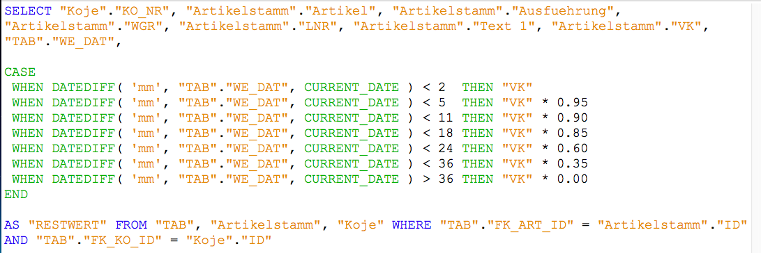

das berechen der Abwertung habe ich nun wie folgt eingegeben- ist das so richtig ? - oder gibt es was ich noch
besser machen kann- scheint zu funktionieren
Restwert
Restwert
Bildschirmfoto 2018-01-26 um 22.07.23.png (14.98 KiB) 7234 mal betrachtet
SQL
SQL
Bildschirmfoto 2018-01-26 um 21.53.56.png (125.45 KiB) 7234 mal betrachtet

Du kannst doch einfach noch einmal ein DATEDIFF für die Spalte "Alter" in die Abfrage einbauen. Du kannst aber nicht in einer Abfrage daraus "Alter" machen und in der gleichen Zeile diesen Alias "Alter" für die CASE - WHEN - Formulierung nutzen.
