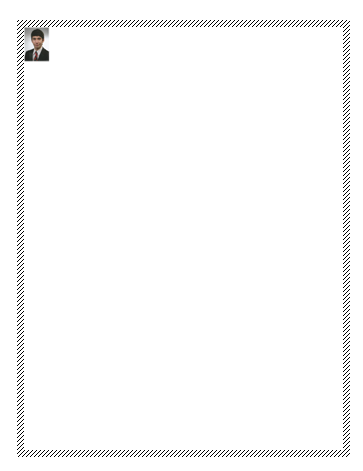

Leider hast du eine Doc-Datei zur Verfügung gestellt. Wenn die mit AOO konvertiert ist, erhält man eine reine Bilddatei, die nicht weiter bearbeitet werden kann. Dein Problem scheint im Original der Bilddatei zu liegen, ohne das man gar nichts aussagen kann.
Deine Datei habe ich deshalb mit dem Word Viewer angeschaut, auf dem das Bild wie im Screenshot angezeigt wird.
Ansicht im Word Viewer.png (7.27 KiB) 5103 mal betrachtet
