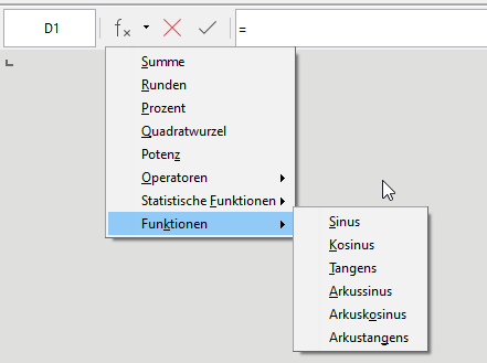

in Texttabellen gibt es keine "Wenn" Funktion. Texttabellen besitzen nur einen geringen Funktionsumfang - die kannst Du über den Funktionsassistenen aufrufen:
Eine "Wenn-Funktion" ist nicht dabei;)

beim Rechnen in Writer-Tabellen kann man sich helfen, statt der WENN() Funktion, kann man logische Werte abfragen, etwa so:
(<D3>==1)
Dieser Code hat als Ergebnis eine 1, wenn in Zelle D3 eine 1 steht, und immer dann eine 0, wenn keine 1 in D3 steht.
So könnte deine Formel dann lauten:
=<B3>-<A3>-((<D3>==1)*(1/48))
Du musst halt statt des "x" eine 1 eintragen, wenn du eine Pause abziehen willst, denn Text wird nicht erkannt. 1/48 ist hier 1/48igstel eines Tages, also 30 Minuten.
