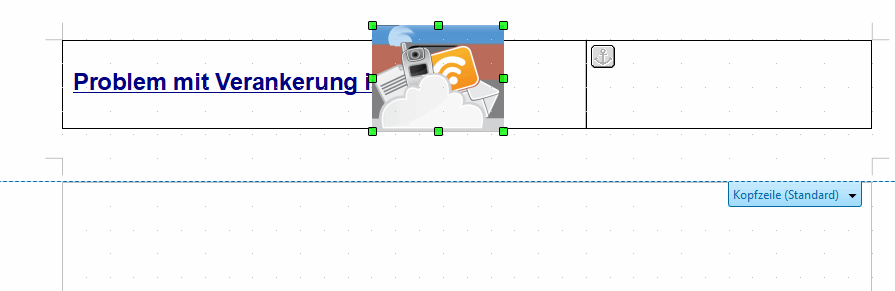

MeckOffice hat geschrieben: So, 06.05.2018 17:25 Frage: Wie erreiche ich mehr Freiheit, wohin ich meine Grafik verschiebe, auch über den linken Rand hinaus?
ich tippe mal auf eine aktuellere Programmversion:
2018-05-06 18_15_53-Unbenannt 1 - LibreOffice Writer.gif (11.63 KiB) 27229 mal betrachtet
Re: Problem mit Verankerung in Kopfzeile
Läßt sich der Anker nicht in der rechten Grafikzelle fixieren, so dass er dort bleibt, egal wohin ich die Grafik verschiebe?
ja, indem Du das Verschieben nicht mittels Maus vornimst sondern im Eigenschaften-Dialog der Grafik - KOntexmenü der Grafik -->Bild Formatiueren..., Register "Typ", dort POsition, horizontal, von Links, "um" (einen negativen Wert einstellen), zu Absatzbereich
Die einzige Verankerung ist der Absatz
Nein, jederzeit ist auch die Verankerung "am Zeichen" möglich
