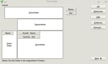

Spät, aber vielleicht noch nicht zu spät?
Havoc hat geschrieben: Mi, 09.05.2018 05:19 […] möglich jene Teilnehmer herauszufiltern, die nicht jedes mal mitgemacht haben?
Dazu reicht es, die Pivot-Tabelle um eine Spalte zu erweitern, indem du z.B. den Namen in den Bereich Datenfelder ziehst und nach 'nem Doppelklick die „Berechnungsvorschrift“ Anzahl auswählst. Die Anzahl eines Namens ist dann gleich die Anzahl der Teilnahmen.
Der Dateianhang Pivor-Tabelle50.png existiert nicht mehr.
Konfiguration
Konfiguration
