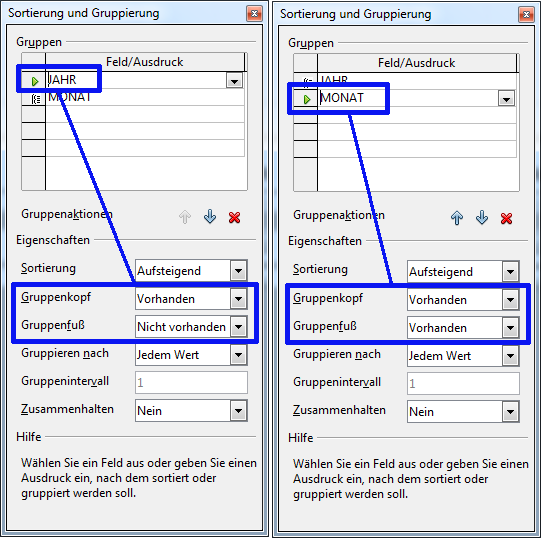

Der Bericht bezieht seine Daten aus der Abfrage qMonatssummen, die solltest du dir genau ansehen.
Das Einfügen von Gruppenkopf und Fuß geht über Menü Ansicht/Sortierung und Gruppierung (STRG+G) bzw. das Symbol.
Hier kann man dan die entsprechenden Einstellungen vornehmen.
HTH Gruß R
