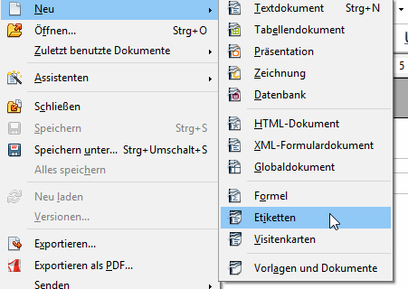

Ich habe eine odb-Datenbank und möchte Klebeetiketten mit Namen bedrucken. Ich habe eine entsprechende Abfrage erstellt mit den auszudruckenden Namen.
Auf jedem Blatt sind 12 Etiketten. Wie kann ich mit dem Seriendruck festlegen, dass jedes einzelne Etikett jeweils nur mit dem Namen eines Datensatz bedruckt wird und das nächste Etikett dann mit dem Namen des nächsten Datensatzes? Wenn ich den Feldbefehl für den Namen einfüge, wird mir ein ganzes Blatt mit Etiketten für nur einen Namen bedruckt und das nächste komplette Blatt mit dem nächsten Namen.

Siehe http://www.ooowiki.de/SerienDruck.html
Benutze einfach den Assistenten im Writer.
2018-09-20 16_24_08-Unbenannt 1 - OpenOffice Writer.gif (14.12 KiB) 7703 mal betrachtet

wenn Du die schon vorhandene Vorlage weiterverwenden willst, musst Du zwischen den einzelnen Etiketten jeweils den Feldbefehl "nächster Datensatz" einfügen.
Je nach Zahl der Etiketten kann also der Neuaufbau im Assistenten durchaus einfacher sein...
