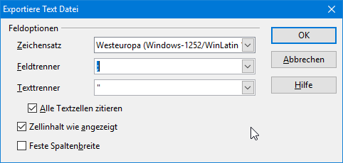

wolltiger hat geschrieben: Mo, 01.10.2018 12:52 Sorry, aber der Text "25E8" wird von calc nun mal als exponentialzahl interpretiert!
Dann hat das Feld auch keinen Texttrenner.
Beispiel:
"25E8";"wolliger";1000
Speichere die CSV-Datei z. B. mit den folgenden Optionen:
2018-10-01 13_25_52-Exportiere Text Datei.gif (7.03 KiB) 3664 mal betrachtet
