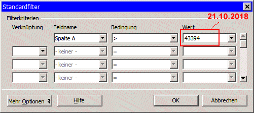

Wie muss der Filter aussehen wenn ich alle Einträge möchte die ab dem heutigen Datum in der Zukunft liegen?
Pragmatischerweise trage einfach den Wert ein, also für Heute (21.10.2018):

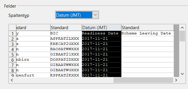

Wenn ich die Datei mit den voreingestellten Einstellungen bei CSV-Export öffne, habe ich das Datum als Text. Wenn ich die entsprechende Spalte beim Export von Standard in Datum ändere, bekomme ich selbiges und kann wie gewünscht ohne weitere Änderung Filtern. Mit Eintrag des Datums.

Beim öffnen der Datei öffnet das Textimport Fenster. Dort im unteren Bereich schiebst Du den Scrollbalken so lange, bis Readiness Date erscheint. Danach auf den Spaltenkopf klicken und den Spaltentyp von Standard auf Datum (JMT) ändern OK und fertig. Jetzt sollte alles wie gewünscht funktionieren.

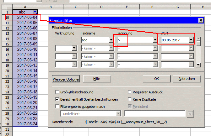

Aber ... ich kann dann keine Probleme feststellen (AOO 4.1.5 unter Windows 7):
filter2.ods
(9.19 KiB) 216-mal heruntergeladen
