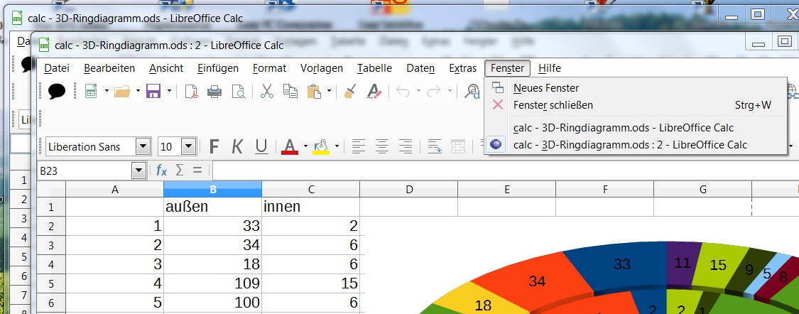

Aber um die Titelzeile bei mehrfachem Öffnen zu demonstrieren, habe ich einen screenshot angefertigt:
calc - Datei zweimal.jpg (141.67 KiB) 12200 mal betrachtet

Müßte aber. Das geht doch mit Menü Fenster->Neues Fenster. Dann erhält man eine nächste Instanz derselben Datei.

quotsi hat geschrieben: Sa, 24.11.2018 17:30 Müßte aber. Das geht doch mit Menü Fenster->Neues Fenster. Dann erhält man eine nächste Instanz derselben Datei.
Stimmt, wusste ich nicht. :oops: Und dann werden die Ziffern auch gesetzt. Und wenn ich Fenster : 2 schliesse, wird : 3 auch nicht in : 2 umbenannt. Nachvollziehbar.
Wenn ich in : 2 die Druckvorschau starte, wird diese :3 genannt. Wenn ich diese aber schliesse, heisst : 2 dann : 4. Merkwürdig aber so steht es in der Fenstertitelzeilen geschrieben. :lol:
