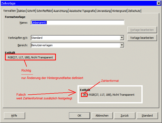

In Spalten, die ich vorher als Zeit oder Datum formatiert hatte macht er komische Dinge.
Spalte B ist z.B. Datum. nach der bedingten Formatierung macht er den Inhalt nicht nur grau sondern auch fett und unterstreicht ihn.
Bei der Zeit in Spalte C steht plötzlich nicht mehr die Uhrzeit drin, sondern Nummern: 0,734233 schlag mich tot.
Einmalhat er die Spalte B, wenn es Samstag oder Sonntag war plötzlich mit Werten weitergezählt. Oben bei Freitag war noch das DAtum drin, bei Samstag dann 43447 (oder so). Montag war wieder Datum und beim nächsten Samstag hatte er den Wert vom vorherigen Samstag +7, etc.
Ich schwöre, die ganze Spalte hatte die Datumsformatierung.
Dann sind mutmaßlich die Zellformatvorlagen die Du für die bedingte Formatierung benutzt niucht in Ordnung. Diese dürfen natürlich NUR die Änderung der Hintergrundfarbe beinhalten, zu überprüfen auf dem REiter "Verwalten" der Zellvorlage, dort darf nur die Farbänderung des Hintergrunds eingetragen sein, z.B.:
