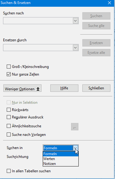

Mindestens bei AOO 4.1.6 kann man die Suche entsprechend auswählen.
2019-02-09 12_37_58-Suchen & Ersetzen.gif (11.3 KiB) 4730 mal betrachtet

Das ist nicht das Problem. Calc merkt es sich nicht wenn da Werte gewählt wird. Die Frage ist: wie bringe ich cacl dazu standardmäßig in Werten zu suchen?
