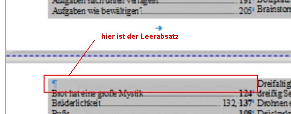

Mondblatt24 hat geschrieben: Di, 12.02.2019 15:56 Hallo,
wo liegt der Unterschied in Deiner anderen Frage?
Wobei im dortigen Screenshot sogar ein leerer Absatz nach dem Seitenumbruch sichtbar ist, also doch eigentlich schon das was der Frager wollte? Rein optisch ist dieser Leerabsatz wahrscheinlich manuell eingefügt, so wie ich es weiter oben bereits als Möglichkeit benannt hatte.

Ja, der leere Absatz liegt in den Stichworten.
Der soll aber oberhalb liegen.

Re: Stichworte Kopfzeile einfügen
Und wozu konkret? Bitte antworte jetzt nicht dazu das der Hintergrund des Absatzes nicht grau ist, denn dazu reicht für den Absatz weiß als Hintergrundfarbe einzustellen.
