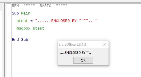

Hey Buck,
na, dann musst Du die Zeichen "maskieren":))
Als String für eine Varaibel werden die " einfach verdoppelt, da müsst4e also stehen:
..ENCLOSED BY """"..
Wobei... ob Dein String dann wirklich fünktioniert? Die vielen "einfachen" Hochzeichen verwirren mich... müssten das nicht ebenfalls doppelte sein? Die dann wiederum maskiert werden müssen? Na, OK, ich kenne Dein DMS nicht... vielleicht funktioniert es ja.

Toxitom
Beiträge: 3769
Wohnort: Wiesbaden
Re: SQL_Statement.execute
Beitrag von Toxitom »
Hei Buck,
Dein Vorschlag klappt nicht.
natürlich klappt das. Das ist Basiswissen beim Makro-Programmieren.
Hier der Beweis:
Keine Ahnung, was Du machst oder wo Du editiert.
VG
Tom

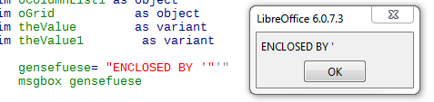

Buck_r
Beiträge: 16
Registriert: Mi, 13.01.2016 15:12
Beitrag von Buck_r »
Hallo Toxitom
ich Glaube das die einzelne Zeichen nicht richtig zu erkennen sind.
Es muss lauten ENCLOSED BY '"' =ENCLOSED BY Singel Quote Double Quote Singel Quote.
Hey Buck,
ich Glaube das die einzelne Zeichen nicht richtig zu erkennen sind....
Womit Du recht hast;) Wobei das gar nicht entscheident ist - das Prinzip ist doch das Gleiche.
...na, dann musst Du die Zeichen "maskieren":))
siehe meinen ersten Post.
Also lautet Dein Ausdruck:
...  gensefuese = "ENCLOSED BY '""'" ...
So schwer war das doch nicht ;))
Gruss
Tom
