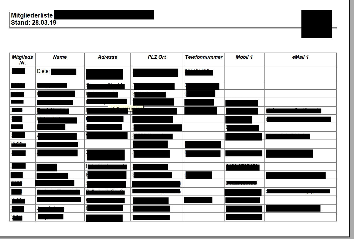

Ich möchte eine Mitgliederliste als Bericht erstellen.
Über den Assistenten habe ich alle Felder die ich brauche eingefügt. Im Bearbeitungsmodus dann die Tabellenspelten angepasst, die Überschrift geändert und ein Logo eingefügt. Auch die Seitenformetierung (Seitenränder, Kopf-/Fußzeile)klappte - bis zu einem bestimmten Punkt - gut.
Nun kommt das Problem.
Die erste Seite der Mitgliederliste ist einwandfrei, so wie ich es haben wollte.

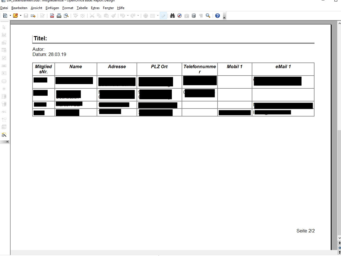

Die2. Seite hat aber die Formatierung nicht übernommen. So ist die von mir erstellte Überschrift wieder die Original Kopfzeile, die Fußzeile ist wieder da (hatte ich ausgeschaltet) und die Seitenränder sind auch nicht wie von mir geändert.
seite 1.jpg (126.61 KiB) 6916 mal betrachtet
seite 2.jpg (91.16 KiB) 6916 mal betrachtet
Wie bekomme ich das nun so hin, das auch alle folgeseiten die Formatierung der ersten haben?
Ich danke schon einmal für eure Hilfe

du arbeitest nicht mit dem Oracle-Report-Builder, sondern mit dem mitgelieferten Berichtsdesigner, nehme ich an.
Der setzt autmatisch zwei Seitenvorlagen ein. "Erste Seite", danach "Standard" glaube ich. Richte dir "Standard" so ein, wie du es möchtest, und wende es auf die erste Seite an, die zweite Seite kann gelöscht werden.
Glaube so etwa geht es dann...

WOW, vielen Dank für die schnelle und verständliche Antwort. Genau so hat es geklappt. :)
