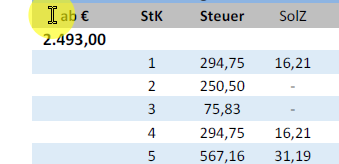

ich würde es so machen:
Cursor wie in der Abbildung gezeigt platzieren, Strg+Umschalt Taste drücken und mit Pfeil nach unten Taste bis 4500 € alles markieren und kopieren.
Bild 1.png (12.92 KiB) 4101 mal betrachtet
Dann in Calc als unformatierten Text mit Trennoptionen getrennt und Leerzeichen einfügen.
Alles weitere im Anhang.

Vielen Dank @Mondblatt24
Es ist zwar etwas umständlich, aber es hat funktioniert.
