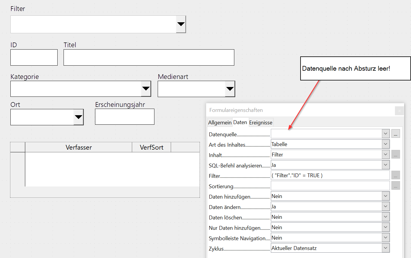

Nur beim letzten Absturz waren die Folgen ziemlich gravierend:
Bei sämtliche neu gestarteten Dateien, die vor dem Absturz geöffnet waren, egal ob eigene oder Beispieldateien, sind die Datenquellen jetzt gelöscht. Siehe Screenshot.
(Bin kurz davor, das Handtuch zu schmeißen, was Base anbelangt.)
Gemeinsames Merkmal aller Dateien: Formulare basierten auf Filter. Für Übungszwecke habe ich Filter, Tabellen und auch Abfragen aus Beispieldateien in eigene Testdatei kopiert und anschließend für meine Zwecke modifiziert, allerdings nicht die Namen der Tabellen oder Abfragen. Das funktionierte auch in meiner eigenen Datei nach vielem Probieren.
Aber nach dem letzten Absturz funktioniert nichts mehr, weil die Datenquellen auf sämtlichen Formularen jetzt fehlen.
(siehe Screenshot einer von mir nicht geänderten Beispieldatei)
Abfragen und Tabellen sind noch erhalten.

Mehrere Dateien gleichzeitig geöffnet – ein Problem unter Windows?
- Datenquelle nach Absturz nicht mehr vorhanden.png (41.34 KiB) 9710 mal betrachtet

Zum Glück waren weder Tabellen noch Abfragen von den Abstürzen betroffen.
Ist halt als Einsteiger ziemlich ärgerlich, wenn auf 10 Testformularen plötzlich bei allen Datenfeldern die Einträge verschwunden sind, weil fundiertes Basiswissen fehlt und ich mich dann oft nicht mehr erinnern kann, wie ich das gemacht hatte.
